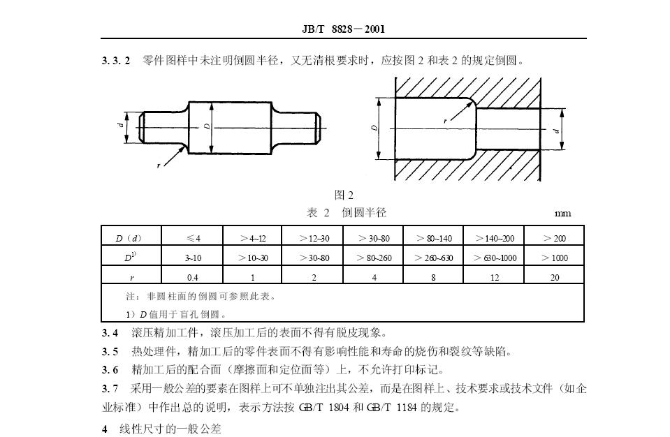

清根的意思就是附图中所示的r这里不许有倒圆,即r=0。
7 M8 p1 O. _" z; R同样,清角的意思就是倒角尺寸c=0。5 S5 p! Q4 n2 j6 a0 ]* X7 Q
1 K0 u8 T5 w' e% @8 Z. F如果是车削加工,就是车刀要保持刃口尖角,而且刀刃是锐角。(是这个意思,不一定说的很准确)/ Q1 J  n3 A; ^; `( l- A
: e( c2 r; X; h清根可以保证零件安装到位,轴的台阶端面与安装在轴上的零件端面接触。; Z- V1 ?, n+ A+ V" A) o$ E
  o/ D# H$ o! G3 b; m: Y0 p其实可以通过控制安装孔的倒角尺寸和倒圆尺寸大小来达到安装要求的,清根的要求比较含糊,而且从受力情况看清根也不是最好。
