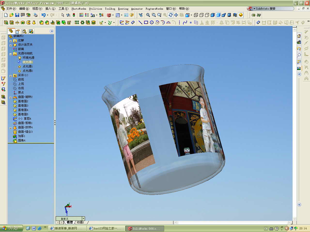

发表于 2007-4-17 20:25:07 | 显示全部楼层 |阅读模式 来自: 中国广东
还没学会渲染

不是吧,你这个还没渲染吧,只是上了材质是玻璃的,这个是不是专业显卡一点也看不出来,再加上你抓的图也太糊了一点了

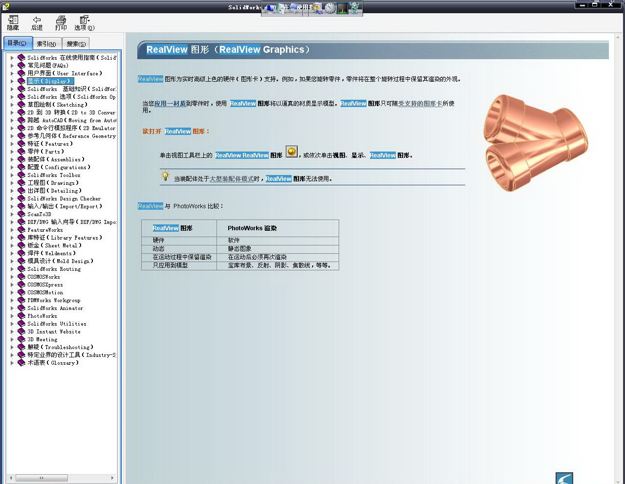

冤啊!我还没有学会渲染。附件是玻璃杯的过程,图片用包覆。我的原意是告诉象我一样刚学SW的朋友其实SW帮助里面有详细的教学内容不去看是太浪费了。
  x( [! M, f! |0 A# R) ^如下SW的帮助内容:* {) G" V: f$ c- E& t
' M# v' b$ |/ C8 f% j, z您可将贴图从任务窗格拖至模型上,在图形区域中操纵贴图,还可以在[url=mk:@MSITStore:\Program%20Files\SolidWorks\lang\chinese-simplified\sldworks.chm::/PhotoWorks/HIDD_DVE_DECALS_IMAGE.htm]贴图 PropertyManager[/url] 中指定属性。您也可浏览到贴图并在 PropertyManager 中保存贴图' s6 u, l( h" V, g/ n( j
http://mk:@MSITStore:D:\\Program%20Files\\SolidWorks\\lang\\chinese-simplified\\sldworks.chm::/art_common/tip.gif 只有在加入 PhotoWorks 后才可使用贴图
* P: p5 x& k& {+ j( a; M) ^  y1 w2 s% K+ B& f9 F
贴图不能在精确的消除隐藏线隐藏线可见、或线架图显示模式中添加或编辑。
! s8 `' P' [" O# R映射可以是标签映射 (UV)、投影映射、球形映射或圆柱形映射。
* \/ a# |4 u5 z* \1 ^" t1 F照明度可以与下遮的材质相同,也可以为贴图指定不同的照明度。
; _& G* ?; u  i3 y2 z欲从任务窗格添加贴图3 x) d% w. z: p7 }" O
可将贴图拖至实体(如面或曲面)。如果将贴图拖至图形区域的空白区域,它将应用到整个零件。操纵杆将随着贴图出现,贴图 PropertyManager 打开。
: ?5 U* B9 H2 j- X/ h3 Y5 u& O3 p& D欲从 PhotoWorks 添加贴图
; W  R5 t9 L$ G9 p/ i9 e1 y+ m: w/ T, U! G& u5 r& o1 T! d
您可以在图形区域中操纵贴图, k/ y" q5 q0 c
贴图参考轴保留在原有贴图原点(即使贴图被移走)。旋转操纵杆与贴图中心一起移动。
9 z' L1 ~6 B, Z* U) m, A# G
3 u% y7 y% T0 D' M2 k
欲将贴图保存到任务窗格:0 i: d% M0 n% k7 W
    在显示贴图贴图 PropertyManager 打开时,在贴图预览下单击保存贴图
  • 另存为对话框中,浏览到某个文件夹,键入文件名,然后单击保存/ B: W4 B' N9 P  o
如果该文件夹尚未出现在任务窗格中,则会在 PhotoWorks 项目 http://mk:@MSITStore:D:\\Program%20Files\\SolidWorks\\lang\\chinese-simplified\\sldworks.chm::/art_otherUI/tab_PhotoWorks_Items.gif 标签的贴图 http://mk:@MSITStore:D:\\Program%20Files\\SolidWorks\\lang\\chinese-simplified\\sldworks.chm::/art_otherUI/Task_Pane_PhotoWorks_Decals.gif 下创建一个新文件夹,新的贴图将出现在指定文件夹的下部窗格中。4 G# G% r# R) p  C- z
贴图文件将以 .p2d 格式保存。相关的 .bmp 文件会在任务窗格中给出缩略图。

贴图=Decals
