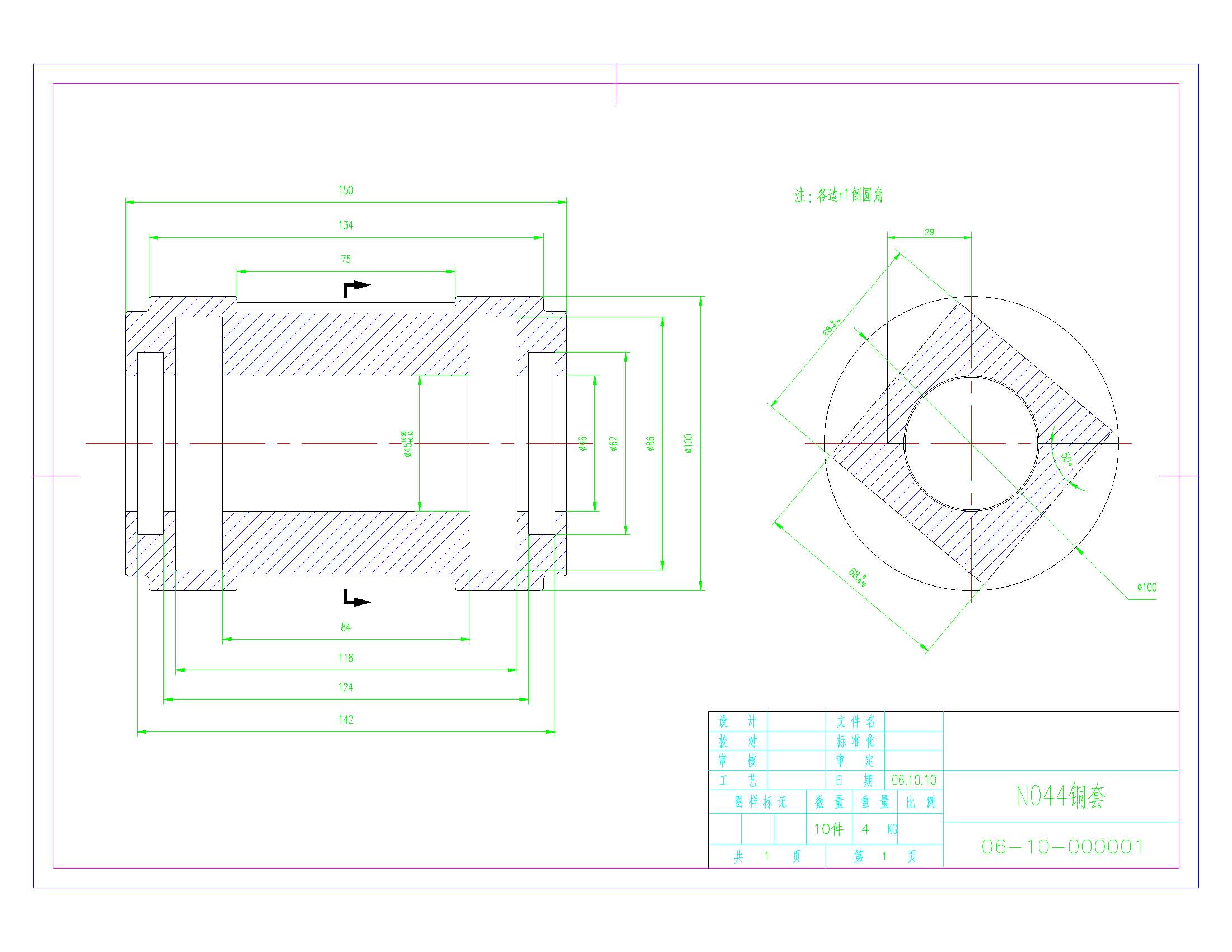

这个零件怎么表示?上个图纸感谢大家指教,再发个。这是一个剖分式铜套,材料663,主轴转速900r,圆跳动0.01mm大家看看我的表示方法,还有,求好的加工方法。我是先粗车,再铣床加工,线切割,再用夹具精车,最后研磨。(这是精车前的图纸)大家还有什么好的工艺探讨,谢谢。7 E. }3 u8 Z& G7 ?

请楼主 把图转成黑白的,看不清楚啊
发表于 2007-4-24 20:36:02 | 显示全部楼层 来自: 中国湖北武汉
还是看不清楚啊.请重新上传图片.谢谢
发表于 2007-4-24 21:09:45 | 显示全部楼层 来自: 中国黑龙江佳木斯
楼主你好,我看了一下,觉得29尺寸没看明白,弄否上传一个三维图形.& j8 l4 D1 h) {, o3 W/ O
还有觉得主视图的轴向尺寸加工时没有基准,能否换一种方式(仅是个人的看法,请指正)% d( C" [+ M' D  }! m: O1 T
加工工艺我觉得最好是上数控车(最好带铣六方的车床).请指点一下,谢了.

看不清楚啊,楼主.发个清晰的图过来
发表于 2007-6-3 09:50:09 | 显示全部楼层 来自: 中国
1.楼主我认为你的图纸左图最好使用半剖视图,否侧有点看不懂那个位置铣平面
2 R  x: J1 u/ d$ s* N$ D1 V5 G2.楼主你说的跳动0.01怎么没有在图上表示出来?那个是跳动检验的基准?9 @1 V" ]( [# c7 \7 X9 ]$ R- [' A
3.楼主你说精加工要磨,但是我没有看到你对粗糙度的要求。
发表于 2007-6-3 16:42:30 | 显示全部楼层 来自: 中国上海
铜套,材料663,可以精磨吗?我没碰到过这工艺,楼主能给我讲讲吗?- W& W; V/ p- c# A% C: g* \$ a
我觉得46内孔的尺寸虽不是很重要~但我觉得得改进下,45-46容易混淆吧?
