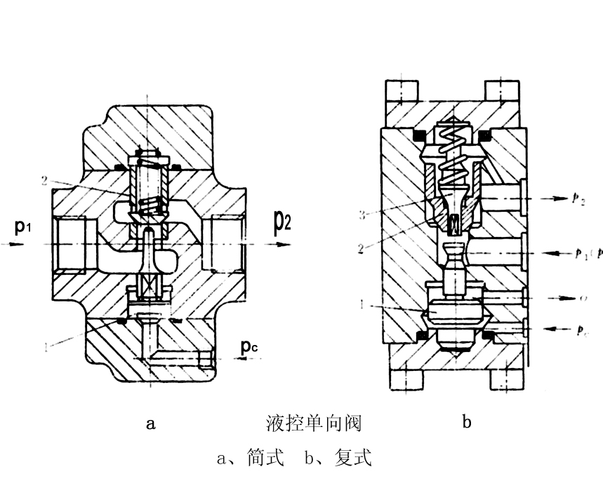

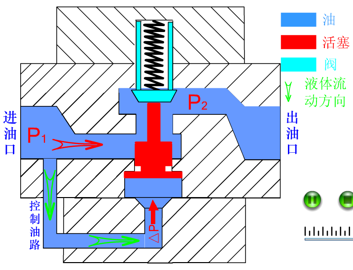

液控单向阀与平衡阀在应用上有什么不同?
发表于 2007-4-18 11:41:37 | 显示全部楼层 来自: 中国江苏镇江
液控单向阀主要用来保压平衡阀主要用来油缸定位和使具有超越负载的油缸运动平稳.
发表于 2007-4-18 16:42:57 | 显示全部楼层 来自: 中国河北邢台
液控单向阀属方向阀类元件,平衡阀(又称顺序阀)属于压力阀类元件。液控阀配上单向节流阀可作为支承油缸的平衡阀用,而平衡阀却不能做液控阀作保压用。
发表于 2007-4-19 00:17:32 | 显示全部楼层 来自: 中国上海
平衡阀在“负”负载(即负载与液压作用力方向相同)时防止速度失控
发表于 2007-4-19 08:49:24 | 显示全部楼层 来自: 中国江苏常州
单向阀一般就是可以让液流单项通过的阀,反向则不能通过。主要用在泵的出油口,防止液压油的倒流而对泵造成损坏;有时也和别的单种阀相结合组成一些具有特殊功能的阀,如泄荷溢流阀;咱们用的打气筒其实也是一个最简单的例子,不过他的介质是气体而不是液压油

& a" g" l7 x) C2 P为了能使液压油液在某种特许的需要下能反向流动,结合液压自身的特点,采用另一油路的压力油进行控制,当有反向的控制压力大于它的设定值时阀芯打开,主油路实现反向的油液流动。主要用在液压执行元件之前,做保压之用。一般液控压力在0.2-0.5MPa左右) V& w5 ~, l& Q% G
