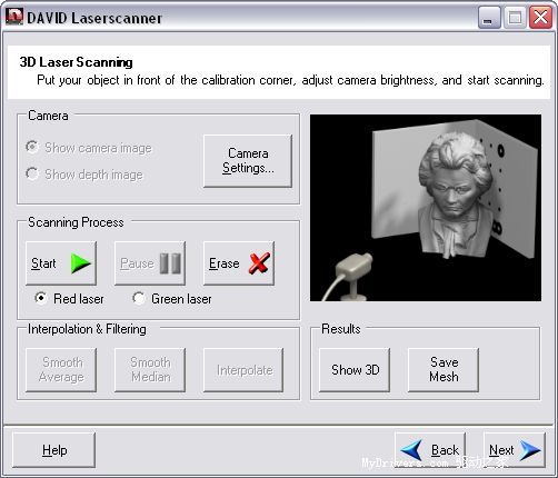

现在不少人机器上都配置了摄像头,除了与网友聊天外,现在它有了另外一个用法:你可以用摄像头把你,或者你的宠物的形象变成3D模型(特别注意:如果你想把自己扫描进去的话,小心眼睛不要被射灯照坏),这需要用到一款软件:DAVID。

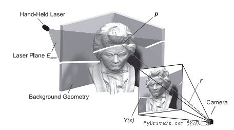

" q' X7 D4 X3 I& X9 x' F+ F. \DAVID是由机器人和自动控制协会的Simon Winkelbach和Sven Molkenstruck研制开发的,你必须把被扫描的物体放到墙角,用两块成90度的平板代替也可以,其它你要准备的材料有一台电脑,一个摄像头,除此之外,你还得有一个能投影出一条直线的射灯,这种小玩意街上就应该能买到。
6 R+ S- u* A) x装上DAVID软件之后,你就可以开始工作了。把摄像头对准要扫描的物体,射灯拿在手中,让射灯所发出的红色直线从上至下掠过被扫描体表面,当然要形成360度的立体图,你还得把被扫描体转一周,然后系统会将捕获的“扫描线”合成成3D物体。  N- {* P8 m7 t
这款软件的原理大家想一想都能明白,而且极大的降低了3D扫描成本。现在这款软件版本是1.2版,免费提供给大家使用。) t: D2 V, S- P7 P3 G1 }) V& s' [
