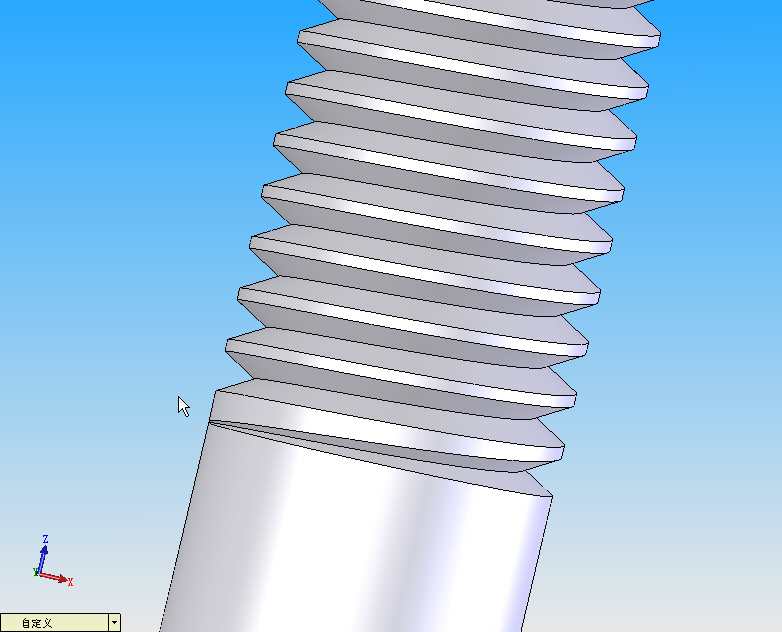

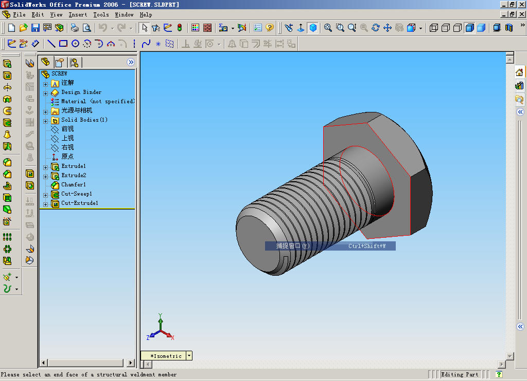

外螺纹示例(含收尾)
发表于 2007-4-18 12:03:14 | 显示全部楼层 |阅读模式 来自: 中国广东深圳
请多指教

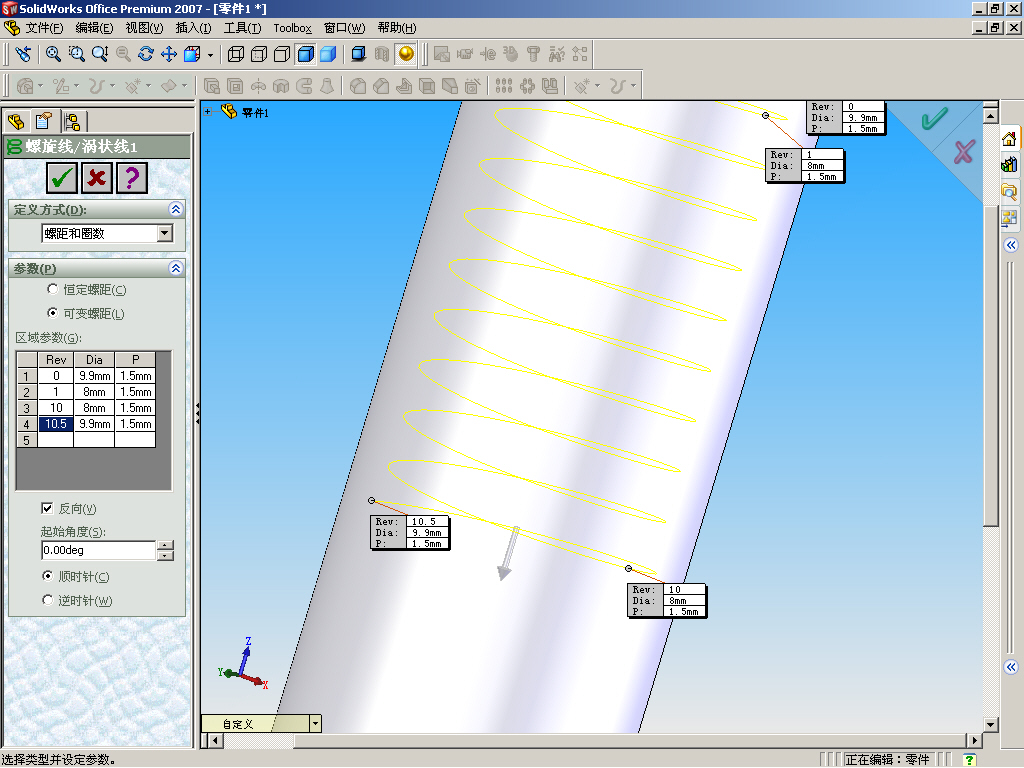

发表于 2007-6-19 22:29:14 | 显示全部楼层 来自: 中国浙江温州
随便画了个示意图。以前画得可吃力了。/ u  t3 ^# t# a

发表于 2007-6-19 22:31:35 | 显示全部楼层 来自: 中国浙江温州
回复 #7 zhzhqiang 的帖子
我用的是可变螺距.。这样会方便一些。/ A* k7 p1 ]& M5 i

发表于 2007-6-30 19:56:36 | 显示全部楼层 来自: 中国江苏镇江
螺纹收尾要真正做好的话,要用螺旋扫描后绘制特殊的路径,会更加好看

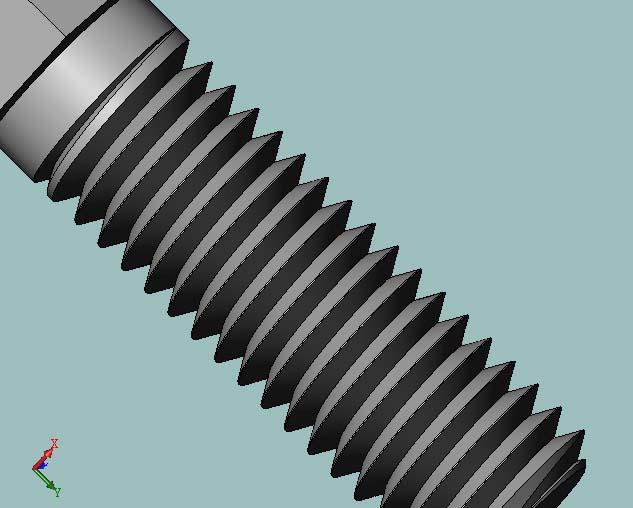

发表于 2007-8-29 21:28:28 | 显示全部楼层 来自: 中国浙江温州
汗下先,这个感觉跟别的没什么不一样.- H0 x, u2 ?. O* e
' {" Y: I# b5 I+ n- x; T! W8 Z
而且感觉你破坏了零件.
