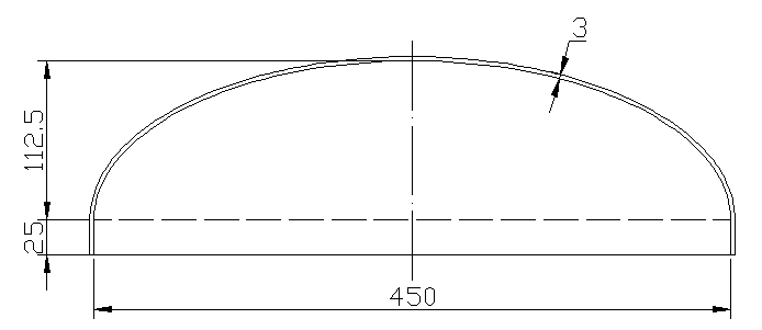

今天在练习动态块时,需要制作如下图块。* Y8 G3 G) c+ G& q/ V8 \. A1 g# j
一直想不到解决的办法,特来求助!" o& P. t; _9 j1 a9 N9 i
; e- R6 O' [& e) _$ _5 m
要求:图为EHA标准椭圆封头
2 P3 f) D3 Z3 _0 Y- M/ k  Z# L其中450,25,3为参数尺寸1 ]/ O6 F3 a; `2 a3 n; _0 O# e* Q
内表面上部为标准椭圆长短半轴比为2:1
4 j, ~6 ]; W4 l! P- o% M450为内径,可设置为(450,500,550,600)/ Q0 _- U1 I8 z! M! z: I/ k; R
直段25可设置三项数值(25,40,60)) B; Q# b- Y# s$ H% m
3为该件厚度可设置为(3,4,5)( F1 ~, W9 g! ~7 q6 Z9 U
: \6 n5 u: m; ~! m; R- r; H制作成的动态块要求能对参数进行不同设置后," P0 m. L1 ~" D' f% R
以中心线为对称轴变换,( a! w$ P4 h3 W: B! M
仍保持EHA标准椭圆封头形状。
. R2 X; Q4 P) M9 q, V6 Q
6 j: n0 W5 d# o$ [* e; N7 D

方法很多種,其一:把你想要的圖形全畫出來,再用动态块的"可見性"

如果按其一的方法的话. s0 V5 X: }* F6 L, V
" f! z. q5 F1 u# u现在所列条件中的图形全画出来就需要画36种0 \# u/ B! v2 w; ]+ W. {
, u3 c  F; S# O) T% r而所列的条件中只是一些举例: X4 e: t$ v, M" P5 A
. b& V8 t% h" C6 r) c
真要达到所述功能可能就要画上千个, D  _1 u8 Y3 @( |, H6 @" v
0 y2 r( p/ a3 G' j这并不是这个练习的目的

很麻烦啊,内部椭圆是2:1,但外部椭圆却不是按这个比例,并且随着厚度的变化,长短轴比例也在改变.9 |5 c: {4 \% F3 C# _, N
! s: ?$ F! B& E. U如果不考虑上面说的比例的话
+ F; v: S$ }5 R5 \& E# @- {4 F% f: o+ v: R$ \+ }9 L1 W$ S- T
25尺寸可以用参数化拉伸
3 s0 Q6 X2 q0 P/ {; [1 d450和3可用参数化缩放

据我所知,这个图形用动态块不太适合。因为两条曲线中的一条是样条曲线,是用椭圆偏移画出来的,块编辑器中没有相应的动作,只能用可见性做,这相当于把所有规格的封头都画一遍,其它如椭圆、直线到是可以用拉伸、缩放、移动等动作完成。

* H8 }4 k" [6 `6 O6 X+ K0 b( u设置长短轴的参数进行拉伸就可以了
