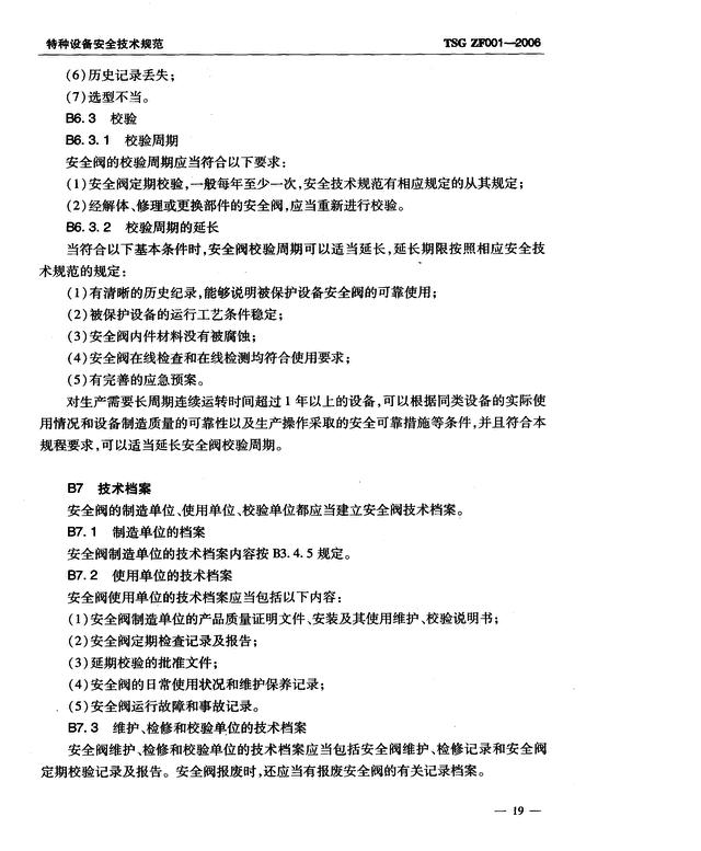

原帖由 wyd1025 于 2007-5-16 10:01 发表 http://www.3dportal.cn/discuz/images/common/back.gif: E  q/ h1 S6 ^/ U- ~, ^
TSG ZF001-2006 中对安全阀的校验有规定具体的条款为:B3.6.1和B3.6.2,安全阀到了检定时间要校验,安全阀出了故障要校验,安全阀起跳了也要校验,具体校验按附录E进行!
' O  S/ M/ q0 E4 D* F/ x! D; _' h( J
5 Q# Q  _4 d2 x- y8 ?TSG ZF001-2006中关于安全阀的校验应该在B.6.3部分,而且没有规定安全阀起跳了也要校验。
. c6 D- x* i! l7 S1 j在《中国石化集团公司安全阀设置规定》中也没有这样的规定。

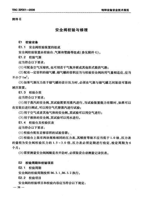

 楼主| 发表于 2007-5-25 20:27:02 | 显示全部楼层 来自: 中国江苏南京
TSG ZF001-2006中表C-5 安全阀制造单位的生产厂房建筑面积的单位为mm2,对吗?是否印刷错误。我认为应该是m2

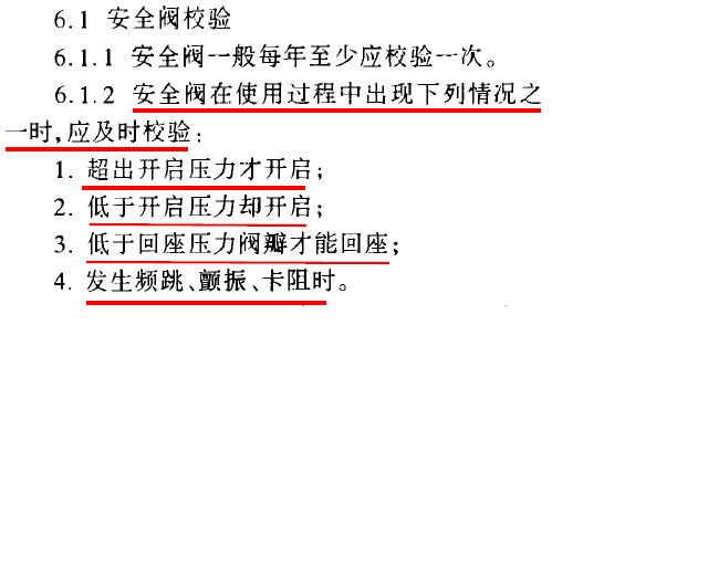

怎么还不明白!
5 w- r# @: \3 ~. c11楼的结论是对的,总结<<安全阀安全技术监察规程>>的要求,变成好理解的大白话就是:5 p9 d8 V2 t( X  i7 h* A0 Z4 U
1.必须年检是强制性要求(哪怕从来没跳过)
. ^& G$ g- C2 A: z# c6 E4 L2.平时工作中开启和复位不正常要重新校验
* ^9 ^8 q- d9 N, n6 v$ D1 }* N5 N3.平时工作中正常的开启和复位是不需要重新校验的
发表于 2007-5-27 17:49:32 | 显示全部楼层 来自: 中国江苏苏州
TSG ZF001-2006 安全阀安全技术监察规程.pdf
, d# E- ~5 R) Y2 N, A4 B* R; {这个规程自2007-01-01开始执行
% o! Y, G* n; V/ G' R我把最新条款附上
发表于 2007-5-27 17:56:38 | 显示全部楼层 来自: 中国江苏苏州
TSG ZF001-2006 安全阀安全技术监察规程.pdf- z, r* T% ^4 {9 P) m
这个规程自2007-01-01开始执行
# s$ R  ^! ^7 I2 }  l, k- T3 Z3 Q我把最新条款附上规定了检验周期的原则
