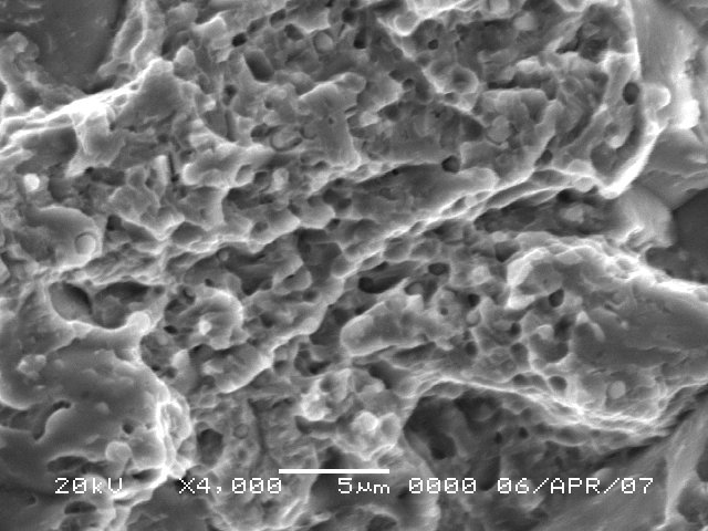

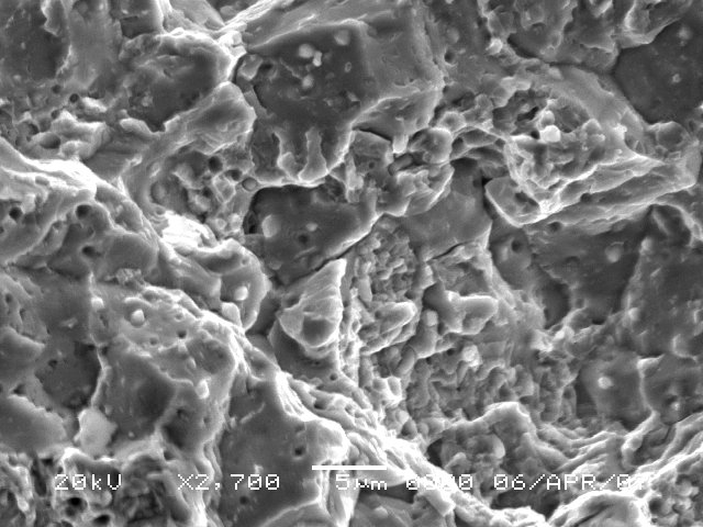

建议大家将工作实践中典型的金相组织图片、断口图片传上来,共同讨论分享。( S0 ~* m- H, n* Y* E
要求:原创,同时附加图片的文字说明,包括材料名称、热处理状态、组织类别、断口类型等。
& q; V) A" s! t& W, h先抛砖引玉,来一个断口的图片。& i$ d9 V) I8 p  x9 Q
图片说明:GCR15钢过热断口,沿晶+微孔聚合,晶界上有为脱落的碳化物颗粒,脱落之后成为微孔。第二张图片主要为微孔聚合部位,可见大量碳化物脱落后形成的微孔和未完全脱落的颗粒在孔中。
