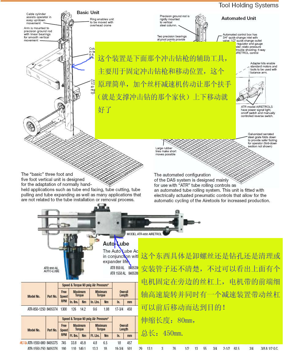

来点有难度的题目,大家看看这个机构的动作原理!主要是上下运动原理!,详细资料见附件!如有需要还有实物演示录像,这是别人问我的,我觉得这个还是满典型的,所以拿出来共享,我看出了一些门道,但有一些我也不是太清楚,我也在思考中,,大家开动脑筋啊!就当做一下脑力运动!^_^,也锻炼一下自己的分析能力!

没有人看?好像是一套辅助设备 立柱部分的滑块带动转臂上下移动,而且它应该是任意位置可以停留 字面上翻译时自动跟随系统automatic range tracking。导轨滑块结构是标准的——直线轴承(日本和台湾的直线导轨厂家都有,如:THK)。控制方面好像是气动,至于原理可能比较复杂……" m1 y% k6 y$ A1 n' ?7 ^' s( }& i' l# Q

发表于 2007-11-1 14:54:47 | 显示全部楼层 来自: 中国山东济南
给你张图:
tianxingzhe + 3 技术讨论

打孔,扩孔,倒角,去毛的手动工具,结构和我们传统的摇臂钻差不多,只是自由度要多一些

3楼的大虾看清楚再说,立柱上滑座移动应该不是丝杠之类的传动结构——因为它要随着人的力在任意位置停留,就不可能用丝杠!而且你看清楚 那个东西也不是减速器 是control box for tool air supply.9 @& f8 s7 w( j+ V

同意楼上同志们的看法,二自由度的手臂是利用缆绳提升的,只是它提升手臂是利用气动调整手臂高度。手臂的作用有两个,一个是抵消钻/扩孔时的反冲扭矩,另一个是抵消钻/扩孔工具重力,降低劳动强度。0 \) j+ y* d. E! r

这是库柏的涨管机支架!是一种省力的辅助工具
这是库柏的涨管机支架!是一种省力的辅助工具!我有它的工作录像,有需要我可发给大家~

1.大支架是自由度较多的平衡吊架。可以将被吊物体重量保持在要求的高度位置,以便减轻工人手持负担。. Q8 i/ W3 B7 T3 p5 {* b
2.手持支架中有气缸推进系统;有弹簧退回作用;有钻孔的钻机(可以是电动可以是气动);有钻孔位置模板。
6 \! s( h( ^% v% [3.按图上分析:这是产品样本。产品适用于钻孔直径较大;不适合焊前加工的钻孔机及支架。可以减轻工人负担钻机重量、推钻机的力量、退钻机的力量。

TUBE CLEANERS & EXPANDERS
