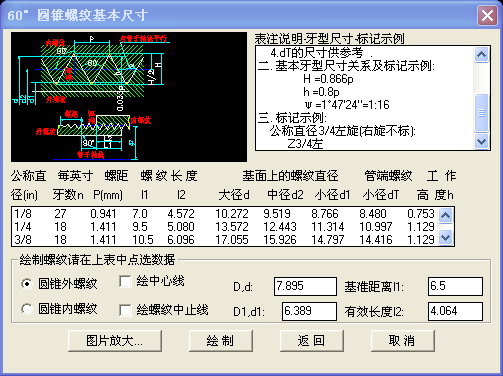

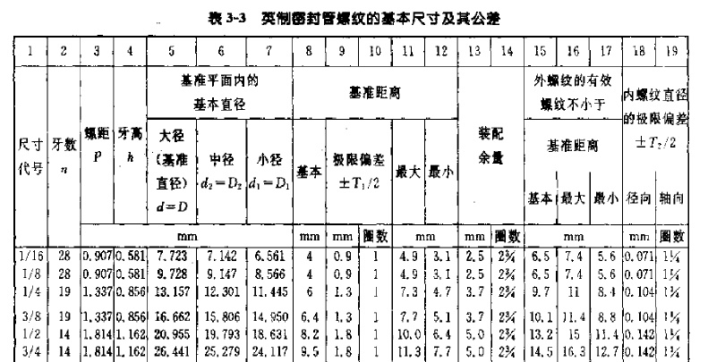

PT1/4怎么把它用毫米怎么算
发表于 2007-4-19 09:08:49 | 显示全部楼层 来自: 中国江苏苏州
算出来应该是6.35mm吧,用分子除分母乘25.4吧.4 j: `0 N( R3 e7 _
不知是否对,那位大哥帮忙确认一下
发表于 2007-4-19 10:03:42 | 显示全部楼层 来自: 中国山东潍坊
管螺纹不能那样算的,请看资料
mr.lee + 3
发表于 2007-6-1 12:09:37 | 显示全部楼层 来自: 中国浙江台州
解答
PT螺纹是日本的表示方法。就是NPT1/4
mr.lee + 3
