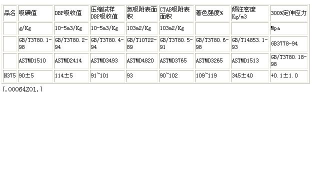

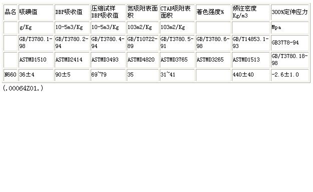

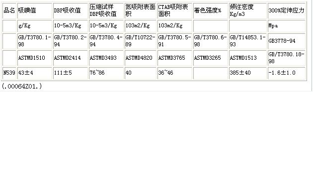

炭黑 N660 标准 11.JPG 8 }: A. i1 P8 U2 o

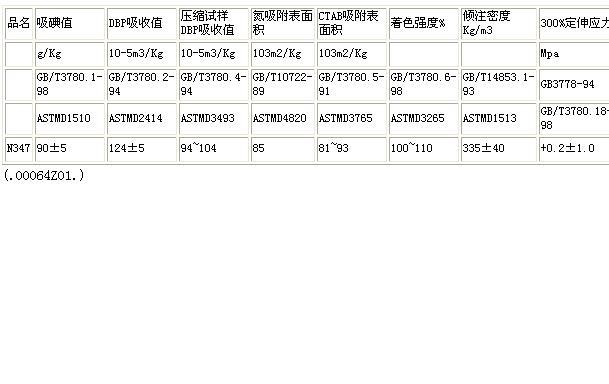

炭黑N347产品标准 22.JPG & y  {' u; ?. S$ l

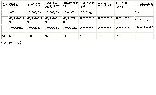

炭黑N351产品标准 33.JPG ; F* E! H4 H( k7 ~5 a% i3 `# p
; e! ?5 Y% h$ e1 Y# x炭黑N539产品标准 55.JPG $ J# H" x$ Z+ a7 j- o: ?0 `- c  u  Z: r
炭黑N550产品标准 66.JPG 6 O8 p7 C5 E7 J  L5 v! j" [/ s

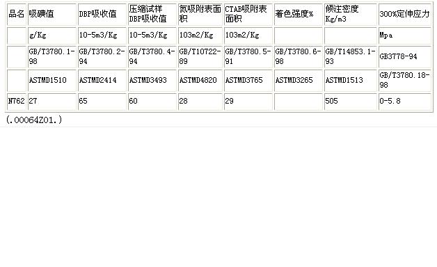

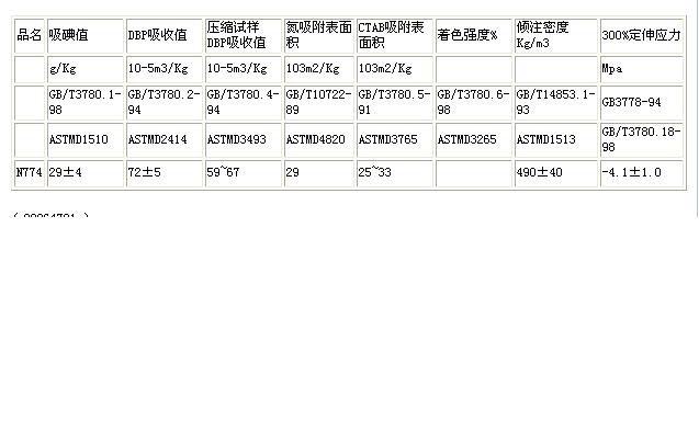

' D* n8 t7 U4 ?: m4 |炭黑N774产品标准 99.JPG 6 N2 M; f* g4 \' Q* t
4 o! E8 t2 ^# v, f0 v8 m
