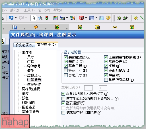

装饰螺纹线怎么不显示阿

怎老是有人问这些问题呀,你搜下论坛好不好呀!
, X) y& K+ t$ Y0 ~方法:SW工具-----选项-----文件属性----注解显示$ m. e' g; a" R7 f' a/ e9 X! Q5 @
把这些打上勾!

对不起啊。可是还是不显示啊。

发表于 2007-4-19 23:11:22 | 显示全部楼层 来自: 中国河北沧州
