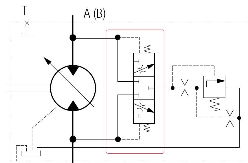

我们在一般的系统中碰到的大部分是高压优先的梭阀,请高手指导一下低压优先的梭阀的原理,本人对其知道的一知半解想详细的了解以下,此阀一般用在马达的闭式回路中

给楼主上传一张REXROTH的资料.
/ U9 ]. C3 B6 w* Q+ p* Q9 B红框中的阀就是你所说的低压优先阀.

楼上可以解释一下为什么是低压优先阀吗?
发表于 2009-4-22 23:13:26 | 显示全部楼层 来自: 中国广西梧州
此阀又叫冲洗阀,该阀始终保证低压侧和油箱连通,使低压侧的一部分热油置换出来,但上图少了一个补油泵,具体可参看力工乐的A4VG泵的原理图.
发表于 2009-4-22 23:48:06 | 显示全部楼层 来自: 中国贵州贵阳
这是马达的原理图,补油泵一般在泵上
