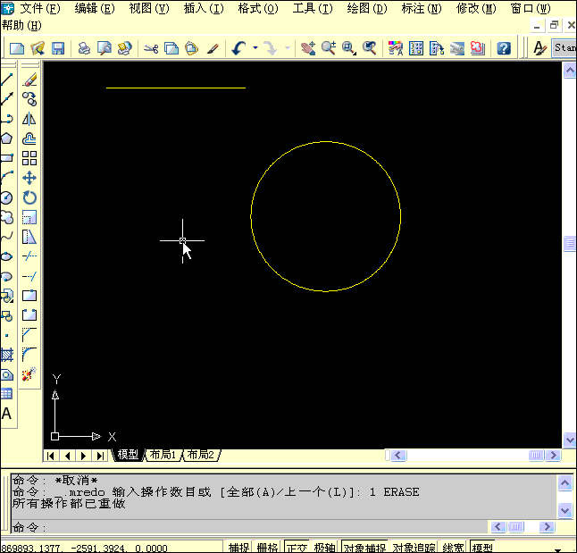

向大家求助一作图方法:已知一个圆和圆外一条线段,现要作一圆和现有的圆相切,同时与直线相切并且过直线的一端点。大概是这个意思,请知道的人告诉一下方法。万谢

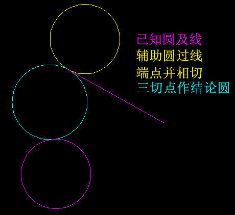

发表于 2007-4-20 17:20:10 | 显示全部楼层 来自: 中国江苏苏州
如图所示
6 v0 a$ r1 u; y4 t( ]3 d0 y( e  T
3 X) Y  j; ~* k* f7 U& _& a" {* ^( B* }/ x/ P' q) X
可能符合题意5 w4 m5 V- W+ l( `: Y! `1 Y
( e" q/ ~2 G* I; A. z
辅助相切圆由端点引一条与直线垂直线即可2 l8 R: y! ?+ I7 |- ~5 ]- M0 ~  o. w

发表于 2007-4-20 18:52:21 | 显示全部楼层 来自: 中国辽宁营口
用“三点”画圆。其中一点选直线端点;另两点分别在直线和圆上选切点,方法是:按住shift或ctrl,点右键,选“切点”,然后在圆或直线上选切点。

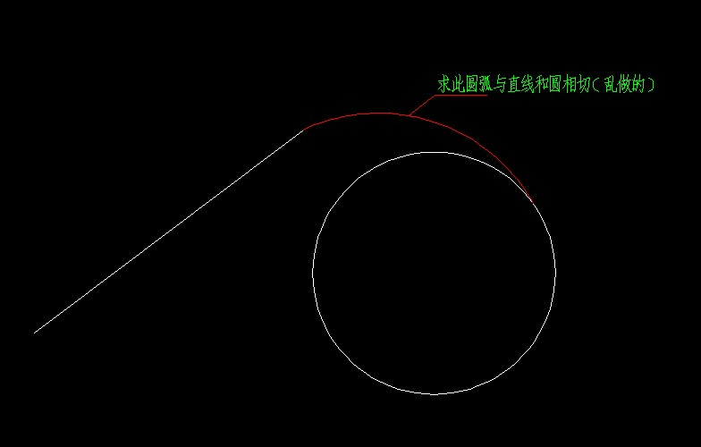

 楼主| 发表于 2007-4-23 09:08:09 | 显示全部楼层 来自: 中国广东佛山
发上我的示意图,
其中红色的为我大概画出的,要精准地得到这个圆弧。2 l) t8 z2 N4 [. U+ a: s# h

 楼主| 发表于 2007-4-23 10:28:30 | 显示全部楼层 来自: 中国广东佛山
肯定能用几何作图法作出。现在人家要求就是这样。换句话说就是要求能用手工画图作出。别考虑太多软件的功能进去

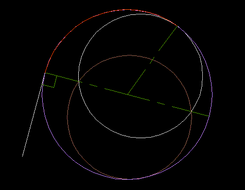

发表于 2007-4-23 11:20:05 | 显示全部楼层 来自: 中国台湾
原帖由 jiangypm 于 2007-4-23 09:08 发表 http://www.3dportal.cn/discuz/images/common/back.gif  ~2 ~9 s9 F4 s' \, x, f
% p# ]. Z1 c# Z. i
- |9 A; z+ O' U4 V# |5 f如此作圖未知理解對否?

发表于 2007-4-23 15:00:22 | 显示全部楼层 来自: 中国台湾
$ N0 t2 r/ h0 w, n! d其中红色的为我大概画出的,要精准地得到这个圆弧。
; K) E  c4 ]0 N
! F4 _6 a0 h2 w- I7 o补述 #9楼 .....
5 y3 m6 y- F. _1 v) _$ m白线部分同#6
2 S2 P: C7 p, P/ q3 v  X1. 白线切点端A作一相对垂直线B! A: T: M% d, W3 Y( a* @; T
2. 依此 '垂直线B' 镜像白色圆得圆C
% a, A2 K/ c3 s! s3 D3. 用3 点定圆作紫色圆
: R3 t2 _5 p# W3 F& t) y9 D4 }5 I) p! d/ {  E+ W. J
Circle5 p$ e* q0 }: S; k2 z
3p
+ C5 \8 h) z' E1 N- otan ==> 选在白色圆圆周预估切点
* e( i; d8 N- n7 c6 V2 s' ftan ==> 选在圆C圆周预估切点* h5 n( l8 I) t! q
tan ==> 选在白线切点端A( G) V) D/ d& O. c
亦可 [end ==> 选在白线切点端A]
# b. N( b; x6 t1 l' V, A7 n. ]3 c亦可 [per ==> 选在相对垂直线B]
