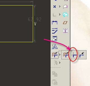

发表于 2007-4-20 15:33:51 | 显示全部楼层 来自: 中国台湾
在做实体,例如拉伸、扫描等,画的草图有时候不封闭,系统有提示。但我还找不到哪不封闭。请问如何让草图封闭?谢谢5 w; q5 h3 G1 l3 v) |) H; P4 h
' M' l7 @1 {+ ^3 k7 i  Y
/ }( B: V$ i/ d* u$ s1 ~  G
& n5 ^3 Y+ o5 ^- L: w
: d$ q0 w# ]6 J: P1 r
& ~% @7 K& @0 M" f9 s8 m7 L9 y8 i/ P+ o  S: v1 w  ]4 q
1 F# m) }" O6 X9 G* u$ m1 B: c
) L' t* N  R9 A! c+ a% C
+ ], F6 ]) ]" v+ w1 x用[裁剪]工具...有時候2條線會相交截...本身看不到..% _# H0 G2 _" E/ r+ N+ Q
$ t) G" S; ?8 z: J% ]/ w, r; ~3 {; M7 M
可以用下圖示之工具裁剪..系統自動繪連接2條線..不使之相交..

7 e5 _: a1 ]2 U5 B$ v  n9 X???你是不是理解错了? :o
发表于 2007-4-20 16:08:24 | 显示全部楼层 来自: 中国台湾
原帖由 crada 于 2007-4-20 15:47 发表 http://www.3dportal.cn/discuz/images/common/back.gif) y& F; @$ B3 d+ s0 ]- A+ N9 O
  O; J4 V! ?4 i3 T# R6 a7 `3 X
0 h) Y0 l2 y8 i
) `" u, r0 Z, A9 X) g) Z???你是不是理解错了? :o
/ y" ?: W8 {6 y% _5 I. ~, A
/ k% v3 N# p6 `. S; Q
我覺得很合理阿!! 有可能是這個原因阿
