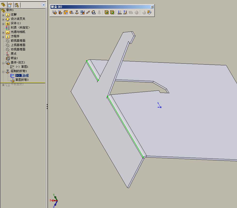

我用绘制的折弯时候总是不成功,不知道是否有人可以找到恰当的方式,先谢了!
发表于 2007-4-20 22:59:46 | 显示全部楼层 来自: 中国广东深圳
在两边各用共线的折弯线,就可以避开中间折弯了。
发表于 2007-4-20 23:17:19 | 显示全部楼层 来自: 中国
折弯线不要贯通

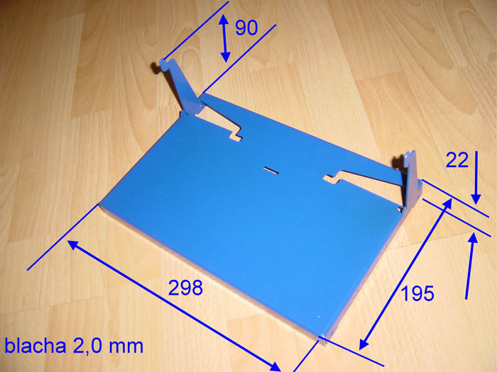

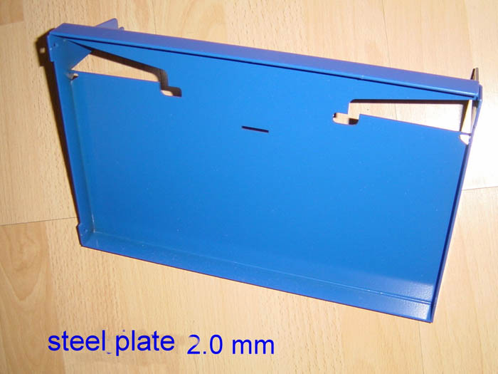

发表于 2007-4-21 08:14:39 | 显示全部楼层 来自: 中国广东中山
帮忙顶一个!效果应该是这样的
 楼主| 发表于 2007-4-21 09:59:23 | 显示全部楼层 来自: 中国广东深圳
按照您的方法,为什么我用绘制折弯总有错误,提示“折弯线不能相交”,是否软件问题,我用2007

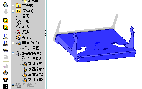

发表于 2007-4-21 10:03:52 | 显示全部楼层 来自: 中国广东中山
上传我用2007做的给你参考下!

发表于 2007-4-21 11:42:22 | 显示全部楼层 来自: 中国广东广州
看起来好像是先切除出孔隙,再折弯。
