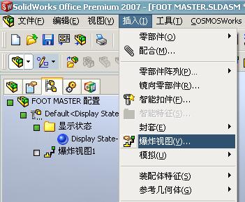

展开所有配置,你生成的爆炸图就存在这里,  P% i. m6 T7 }9 n* Y
右键可以设置显示或取消爆炸

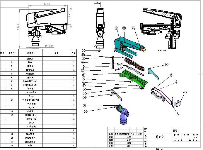

我是指在工程图中建装配图,然后在属性中打钓.(见附件,是不是这样沩爆炸视图)

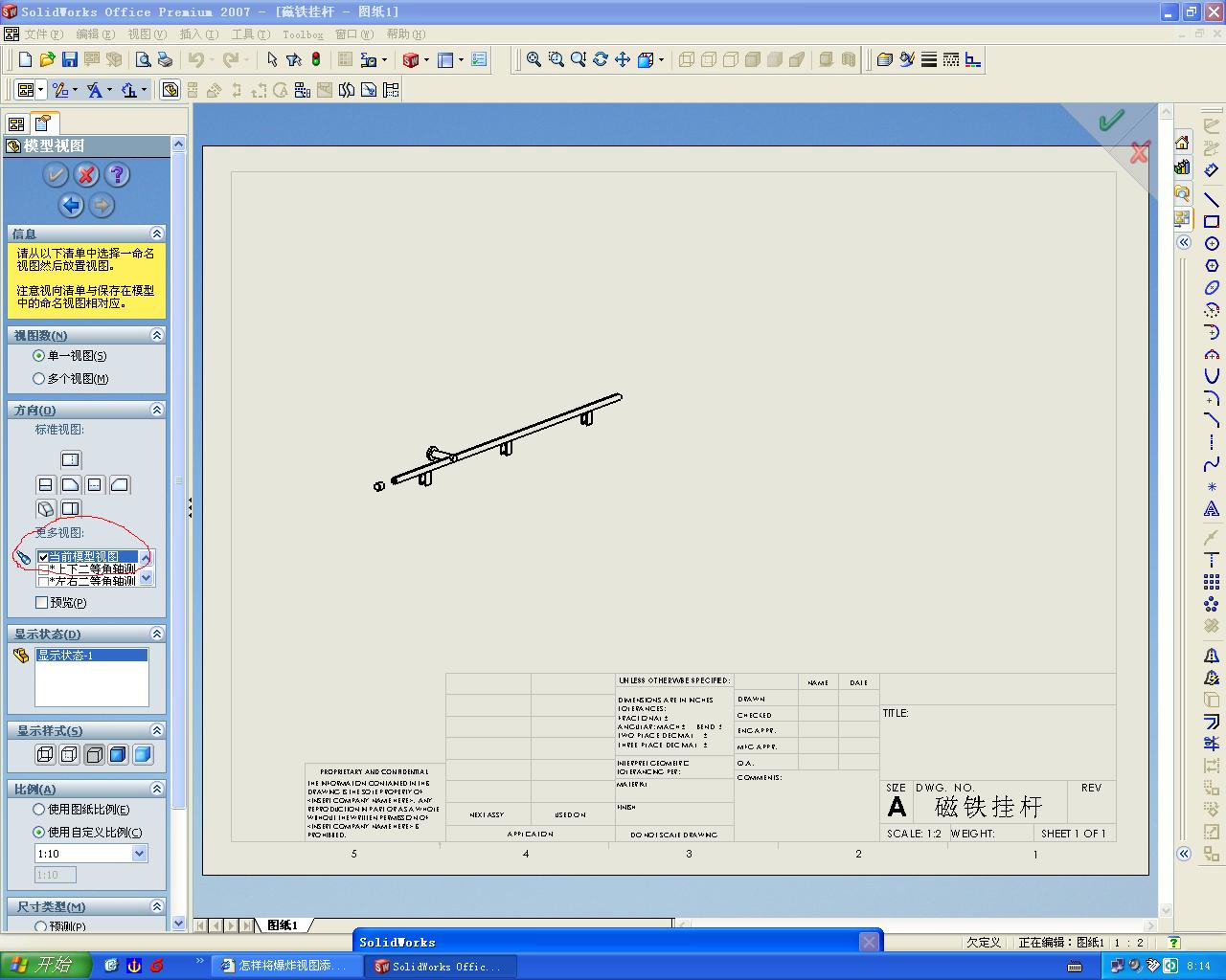

发表于 2007-5-16 08:15:16 | 显示全部楼层 来自: 中国广东深圳
首先要在装配图中爆炸开,再打开工程图,放入视图(如图所示),在当前视图加选,就OK了
