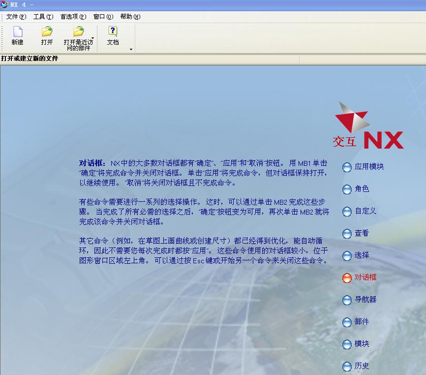

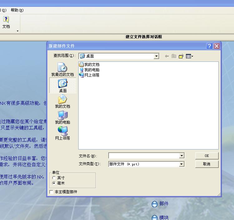

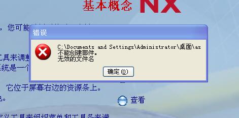

我今年刚毕业不久  现在才接触UG 可是装上了以后 不知道怎么新建一个文件  截了三张图 请师傅指点一下  谢谢  不胜感激了   ~6 f3 y" Z2 [3 c
7 S2 d5 D0 u, U$ J7 \+ P3 o& p
$ m& V: s. G' N* d  E    是不是这个软件 不像 CAD或 SW    pro/E那样  点击 新建 就可以 有一个空白的 空间作图
* @8 ?  {/ j6 j; F& i2 B  w8 n" L2 S0 T+ x0 e$ f8 C' `( ^( w" ~

你点击新建,就可以了,但一定要是在一个英文文件夹建才行。

注意:文件夹不能有中文名字,也不能在桌面上,在硬盘的目录不能太深!
 楼主| 发表于 2007-4-21 14:31:33 | 显示全部楼层 来自: 中国陕西西安
谢谢  懂了  并且已经可以新建了  嘿嘿  又不会的再请教
