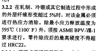

在NACE-MR-0175标准中提到这个外层纤维形变这个概念,我不是很明白怎么计算,想请问一下,对于卷制圆筒,冲压封头,卷弯时的外层纤维形变怎么计算?

已经解决了,就是延伸率的计算。
