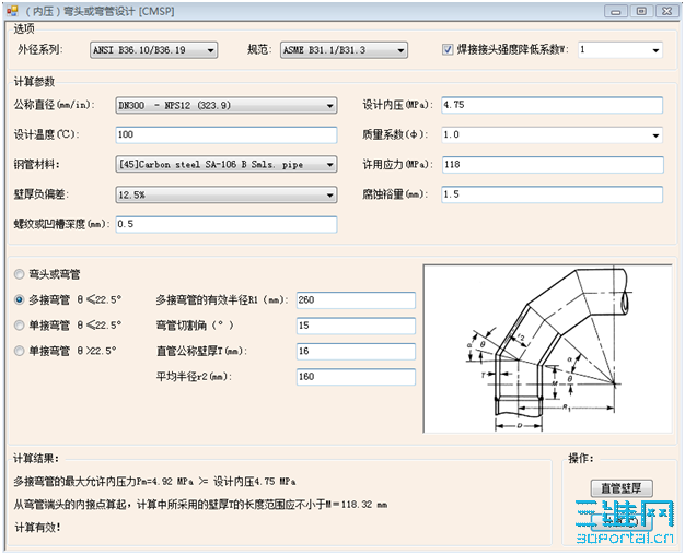

发表于 2009-11-11 22:39:51 | 显示全部楼层 来自: 中国上海
可以计算,除了压力容器规范上有计算方法外,一般的管道规范中也有该种弯管的计算方法,如ASME B31.1、ASME B31.3、GB 50316、GB 208011 M6 o2 T' L, t9 U2 [
3 `1 V# }, |9 k
此外一些行业软件也可以计算,如PEDTools; F! w" f. o, o% R4 C+ q
http://www.pipingsoft.com/bbs/thread-107-1-1.html, [+ y$ h6 m( L: a1 ?' x
) v6 s0 \5 B# L# ^0 w% w
; O+ q& T: G' w( T2 W2 b5 ^
4 p2 z, q9 S  S3 o& W$ f- |/ {9 ]/ R0 C+ J4 o9 u
* F9 P! }6 e5 K  R/ X( }
, ?% Z2 Z$ R, D$ T. V/ N$ Q! U7 B" i  J
* h: `2 W" }2 G7 MPEDTools 软件-(内压)弯头或弯管设计 CMSP) O1 S7 V$ a0 k6 K' X+ X7 w
工程技术人员经常要核算应用到弯头或弯管及虾米腰弯管(多接或单接),CMSP 则是一个针对该应用的压8 X8 y! {6 G8 O% `
力设计计算机工具。采用ASME B31.3‐2008 标准相关方法,采用最大方便化用户使用的理念进行程序开发。" b9 q* B4 Q9 c" o( e* B
管道外径根据选择的外径系列标准自动转换。包括了ANSI B36.10/B36.19、ISO4200 I、BS3600、DIN2448/2458、
& x4 p6 q5 Q, j! w' uJIS、GB17395 I、SH3405、HG20553A、HG20553B、JB 等外径系列标准;用户也可以“自定义”除上述之外' h, c5 R. \9 E3 o# o+ V
的非标管径。
- X- _5 V$ M4 b; g丰富的材料数据库。是软件实现最大化方便用户,提供高效计算机数据处理的强大基础保障。150 条GB/T+ K7 Q" U& D* @" G3 U+ i! {% F+ y
20801.2‐2006、50 条GB 50316、43 条GB 150 和223 条ASME B31.3‐2008 钢管材料信息为方便设计者提供3 T9 \, ~2 i3 I  S: v6 @, C
了有效的数据资源。3 e. i8 q4 m. [' X7 z: Q% J1 q
根据用户输入的设计温度及选择的钢管材料,实现材料许用应力自动换算指定;用户也可手动输入。
) Q1 s  H+ p3 S- f% u' c0 R9 V
