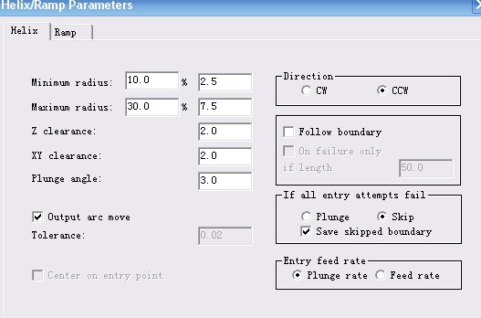

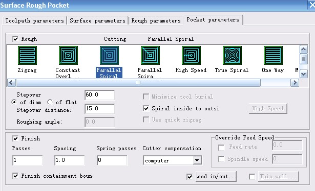

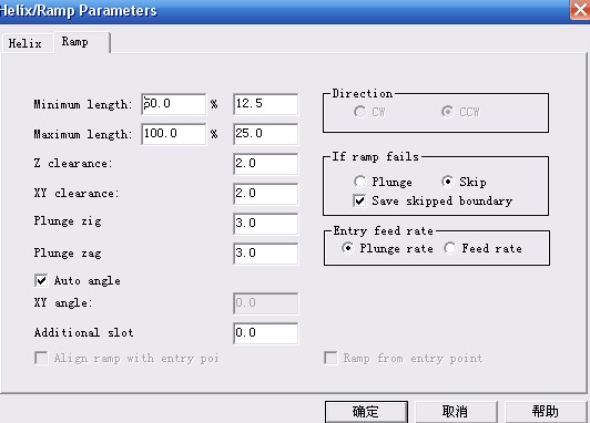

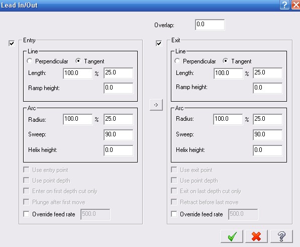

各位大虾说一下你们在实际加工中,这些参数是的设置

1 M+ f  ^; k2 A+ U* R& ^0 q1.进退刀的设置,是根据你的刀路而改变,不是固定的.+ i5 @9 P0 G! [
2.粗精铣的设置,你可以改变一个就模拟一下刀路不就能看出来不同了吗.
+ d& f0 i  {, b% B, q3.4螺旋线,这些都是和你的加工要素有关,那有什么固定的设置呢.
* y0 W; J/ E- z6 M0 ^   我习惯重叠0.8 直线% 圆弧25% 螺旋高度0.3〈退刀不设〉7 r9 u/ H; B. P$ q4 F: s; N' E
2.粗精铣的设置,你可以改变一个就模拟一下刀路不就能看出来不同了吗.9 s; g5 g' K/ x
   习惯用第二个,适当的话中间下刀 开放的话料外下,不加精修
) K  v* q( ?* c" Y3.4螺旋线,这些都是和你的加工要素有关,那有什么固定的设置呢.
$ W+ [+ n6 _; U& H/ N( `$ |4 A: ?   MIN15 MAX35%   Z0.2  XY0.5  角度1
0 ?3 ^. x8 N6 |- M
