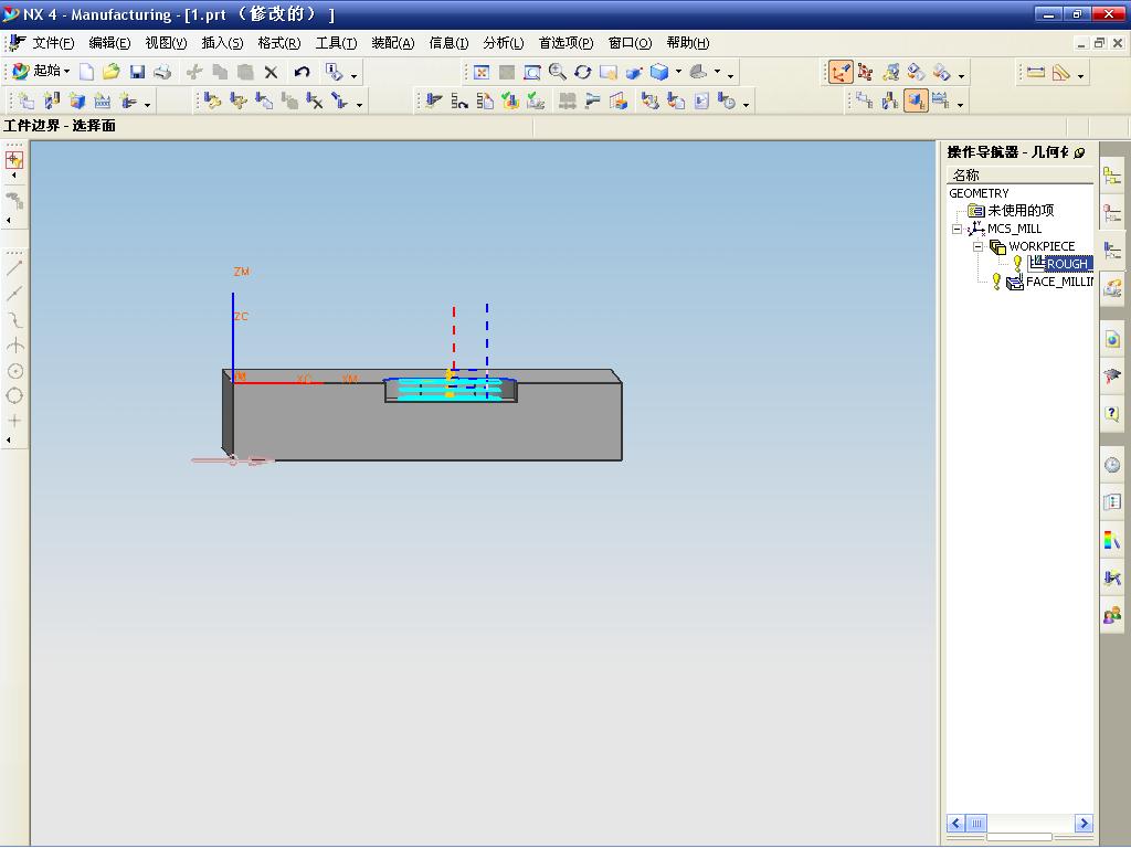

各位同仁,UG编程好难,有的命令好象不如Mastercam好设定,向下图怎么设定参数可以在离Z0面3mm的地方开始加工.
发表于 2007-4-21 20:01:04 | 显示全部楼层 来自: 中国上海
回复
在你选择几何体时注意用线或面时有一项是AUTO也就是自动的意思。你把它改成手动系统就会出现确定平面对话界面,你可以直接输入3。就好了
