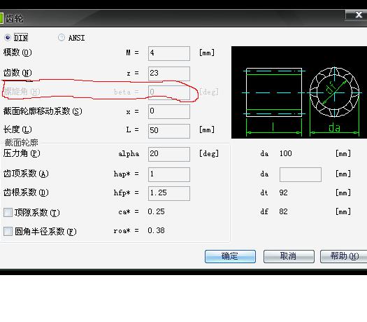

MDT的轴生成器中只能生成直齿轮,其螺旋角选项是灰显的不能使用,如何用MDT画斜齿轮、螺旋齿轮和圆锥齿轮并无说明,请各位同行发表一下意见。

发表于 2007-5-23 19:53:14 | 显示全部楼层 来自: 中国福建福州
我来附图吧
  r: u7 Q* P% m# J4 t; d如图中画的红框!!螺旋角灰显,不能用!0 [; i8 q+ f! p; f- K4 ?. x

发表于 2007-5-23 22:32:49 | 显示全部楼层 来自: 中国香港
止功能在AutoCAD Mechanical才可以更用

发表于 2007-5-25 09:48:04 | 显示全部楼层 来自: 中国福建福州
之前我装的是MDT2007的,它的螺旋角选项是灰显的不能用
8 T7 C/ m( Z; c9 Z8 x6 R1 e9 N! u0 R  s但我之后又装MDT2004后,它的螺旋角选项不是灰显的,5 ]1 D* `# _- I; d! r5 R
可以输入值,但结果出来还是直齿轮,好像这个值没作用似的?
/ I+ V/ I: u6 ^* `( J) R请各位指点指点

发表于 2007-6-12 21:53:25 | 显示全部楼层 来自: 中国广东广州
在MDT2008能用,是激活状态.
