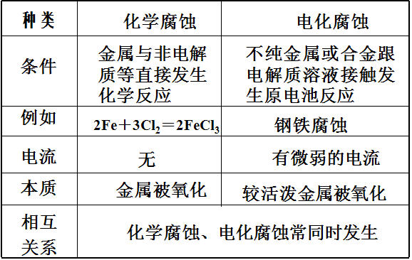

金属跟接触到的物质(一般是非电解质)发生化学反应引起的腐蚀,叫做化学腐蚀。这类腐蚀是由金属跟氧化剂发生氧化还原反应而引起的。发生腐蚀时没有电流产生。属这类腐蚀的如铁在高温下跟氧气反应;铁等金属制品、设备跟氯气作用而被腐蚀。防止化学腐蚀的方法很多,包括在金属表面上覆盖保护层。如在钢铁表面涂上矿物性油脂、油漆或覆盖搪瓷、塑料,用电镀、热镀、喷镀的方法在钢铁表面镀上一层不易被腐蚀的金属(如锌、锡、铬、镍)和用化学方法使钢铁表面生成一层致密而稳定的氧化膜。还可以从改变金属内部组织结构着手,把铬、镍等加入普通钢里制成不锈钢,提高钢铁对各种物质侵蚀的抵抗能力。
' @7 R, S& k* p; R* c" s& X# c: d0 N7 t
* l% D9 _7 A) c$ S6 _$ M1 z4 X# i# x金属材料与电解质溶液接触,通过电极反应产生的腐蚀。电化学腐蚀反应是一种氧化还原反应。在反应中,金属失去电子而被氧化,其反应过程称为阳极反应过程,反应产物是进入介质中的金属离子或覆盖在金属表面上的金属氧化物(或金属难溶盐);介质中的物质从金属表面获得电子而被还原,其反应过程称为阴极反应过程。在阴极反应过程中,获得电子而被还原的物质习惯上称为去极化剂。
6 O: H7 a# Y$ m% T8 }在均匀腐蚀时,金属表面上各处进行阳极反应和阴极反应的概率没有显著差别,进行两种反应的表面位置不断地随机变动。如果金属表面有某些区域主要进行阳极反应,其余表面区域主要进行阴极反应,则称前者为阳极区,后者为阴极区,阳极区和阴极区组成了腐蚀电池。直接造成金属材料破坏的是阳极反应,故常采用外接电源或用导线将被保护金属与另一块电极电位较低的金属相联接,以使腐蚀发生在电位较低的金属上。

; n6 |/ V5 k3 X7 c0 _联系与区别(见图): M- S4 A3 g/ i7 j  y
