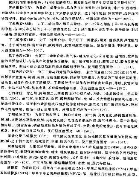

请问现在橡胶材料共有多少种,特性分别是什么+ L7 s1 n$ b2 s# e. p3 g/ ]( Y$ X
相应的价位??
发表于 2007-4-23 11:45:09 | 显示全部楼层 来自: 中国辽宁沈阳

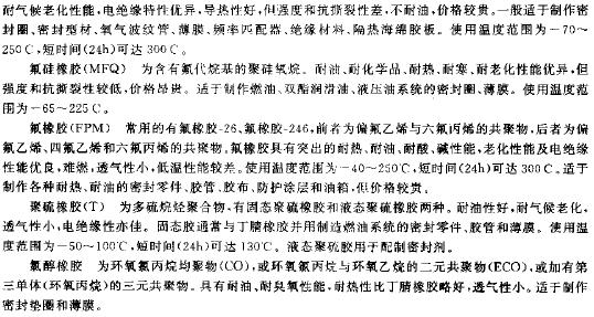

橡胶的大致分类及特性如下,但相应具体价位不太清楚,只了解其中氟硅橡胶最贵的,在2千元左右,其次是硅胶、氟胶,在200左右,其它胶在100多到几十元不等。

橡胶品种(简写符号) 化学组成 性能特点 主要用途 ( y: U! s7 A$ g0 T  v1 t& Q3 k+ w
+ ~& Q8 y  Y: M  D5 N1. 天然橡胶(NR) 以橡胶烃(聚异戊二烯)为主,含少量蛋白质、水分、树脂酸、糖类和无机盐等。 弹性大,定伸强度高,抗撕裂性和电绝缘性优良,耐磨性和耐旱性良好,加工性佳,易于其它材料粘合,在综合性能方面优于多数合成橡胶。缺点是耐氧和耐臭氧性差,容易老化变质;耐油和耐溶剂性不好,第抗酸碱的腐蚀能力低;耐热性不高。使用温度范围:约-60℃~+80℃。 制作轮胎、胶鞋、胶管、胶带、电线电缆的绝缘层和护套以及其他通用制品。特别适用于制造扭振消除器、发动机减震器、机器支座、橡胶-金属悬挂元件、膜片、模压制品。
* c2 q9 v, F$ i: p- t) r( W% L# T* e+ B8 q. X
2. 丁苯橡胶(SBR) 丁二烯和苯乙烯的共聚体。 性能接近天然橡胶,是目前产量最大的通用合成橡胶,其特点是耐磨性、耐老化和耐热性超过天然橡胶,质地也较天然橡胶均匀。缺点是:弹性较低,抗屈挠、抗撕裂性能较差;加工性能差,特别是自粘性差、生胶强度低。使用温度范围:约-50℃~+100℃。 主要用以代替天然橡胶制作轮胎、胶板、胶管、胶鞋及其他通用制品。 7 ], I( }: w9 Z3 ~
; K  V7 h6 U; N/ Z3. 顺丁橡胶(BR) 是由丁二烯聚合而成的顺式结构橡胶。 优点是:弹性与耐磨性优良,耐老化性好,耐低温性优异,在动态负荷下发热量小,易于金属粘合。缺点是强度较低,抗撕裂性差,加工性能与自粘性差。使用温度范围:约-60℃~+100℃。 一般多和天然橡胶或丁苯橡胶并用,主要制作轮胎胎面、运输带和特殊耐寒制品。
: \9 a  u- \6 o5 W; S! \) C5 H# o* ~  T6 w# ^5 e
4. 异戊橡胶(IR) 是由异戊二烯单体聚合而成的一种顺式结构橡胶。 化学组成、立体结构与天然橡胶相似,性能也非常接近天然橡胶,故有合成天然橡胶之称。它具有天然橡胶的大部分优点,耐老化由于天然橡胶,弹性和强力比天然橡胶稍低,加工性能差,成本较高。使用温度范围:约-50℃~+100℃ 可代替天然橡胶制作轮胎、胶鞋、胶管、胶带以及其他通用制品。 8 n8 M' e' m/ q" `/ [9 f
; ~9 u" W# [) G1 y, }5. 氯丁橡胶(CR) 是由氯丁二烯做单体乳液聚合而成的聚合体。 这种橡胶分子中含有氯原子,所以与其他通用橡胶相比:它具有优良的抗氧、抗臭氧性,不易燃,着火后能自熄,耐油、耐溶剂、耐酸碱以及耐老化、气密性好等优点;其物理机械性能也比天然橡胶好,故可用作通用橡胶,也可用作特种橡胶。主要缺点是耐寒性较差,比重较大、相对成本高,电绝缘性不好,加工时易粘滚、易焦烧及易粘模。此外,生胶稳定性差,不易保存。使用温度范围:约-45℃~+100℃。 主要用于制造要求抗臭氧、耐老化性高的电缆护套及各种防护套、保护罩;耐油、耐化学腐蚀的胶管、胶带和化工衬里;耐燃的地下采矿用橡胶制品,以及各种模压制品、密封圈、垫、粘结剂等。 : _6 U5 F) h2 s, x1 ^
& x9 ~, F- Z2 J8 E1 y6. 丁基橡胶(IIR) 是异丁烯和少量异戊二烯或丁二烯的共聚体。 最大特点是气密性好,耐臭氧、耐老化性能好,耐热性较高,长期工作温度可在130℃以下;能耐无机强酸(如硫酸、硝酸等)和一般有机溶剂,吸振和阻尼特性良好,电绝缘性也非常好。缺点是弹性差,加工性能差,硫化速度慢,粘着性和耐油性差。使用温度范围:约-40℃~+120℃。 主要用作内胎、水胎、气球、电线电缆绝缘层、化工设备衬里及防震制品、耐热运输带、耐热老化的胶布制品。
7 q  @  L  \. B# y
$ k1 k* j  [% H5 C0 ]7. 丁晴橡胶(NBR) 丁二烯和丙烯晴的共聚体。 特点是耐汽油和脂肪烃油类的性能特别好,仅次于聚硫橡胶、丙烯酸酯和氟橡胶,而优于其他通用橡胶。耐热性好,气密性、耐磨及耐水性等均较好,粘结力强。缺点是耐寒及耐臭氧性较差,强力及弹性较低,耐酸性差,电绝缘性不好,耐极性溶剂性能也较差。使用温度范围:约-30℃~+100℃。 主要用于制造各种耐油制品,如胶管、密封制品等。 $ E  J- {. t' G
% G7 u% N1 j, ~( t; E# i8 l8. 氢化丁晴橡胶(HNBR) 丁二烯和丙烯晴的共聚体。 它是通过全部或部分氢化NBR的丁二烯中的双键而得到的。其特点是机械强度和耐磨性高,用过氧化物交联时耐热性比NBR好,其他性能与丁晴橡胶一样。缺点是价格较高。使用温度范围:约-30℃~+150℃。 主要用于耐油、耐高温的密封制品。 ( C: H1 W/ K6 h$ A
% N$ P* x' f$ n1 n2 h2 U; S) X' |, n9. 乙丙橡胶(EPM\EPDM) 乙烯和丙烯的共聚体,一般分为二元乙丙橡胶和三元乙丙橡胶。 特点是抗臭氧、耐紫外线、耐天候性和耐老化性优异,居通用橡胶之首。电绝缘性、耐化学性、冲击弹性很好,耐酸碱,比重小,可进行高填充配合。耐热可达150℃,耐极性溶剂-酮、酯等,但不耐脂肪烃和芳香烃,其他物理机械性能略次于天然橡胶而优于丁苯橡胶。缺点是自粘性和互粘性很差,不易粘合。使用温度范围:约-50℃~+150℃。 主要用作化工设备衬里、电线电缆包皮、蒸汽胶管、耐热运输带、汽车用橡胶制品及其他工业制品。 & D  R/ Q7 u/ Q4 W5 U) R4 v
) T/ ~8 g* w( F! D! ~; T10. 硅橡胶(Q) 为主链含有硅、氧原子的特种橡胶,其中起主要作用的是硅元素。 其主要特点是既耐高温(最高300℃)又耐低温(最低-100℃),是目前最好扥艾寒、耐高温橡胶;同时电绝缘性优良,对热氧化和臭氧的稳定性很高,化学惰性大。缺点是机械强度较低,耐油、耐溶剂和耐酸碱性差,较难硫化,价格较贵。使用温度:-60℃~+200℃。 主要用于制作耐高低温制品(胶管、密封件等)、耐高温电线电缆绝缘层,由于其无毒无味,还用于食品及医疗工业。 $ g: D% k: r* {1 D4 `7 B
- m3 F2 P& d2 ^  V0 {11. 氟橡胶(FPM) 是由含氟单体共聚而成的有机弹性体。 其特点耐温高可达300℃,耐酸碱,耐油性是耐油橡胶中最好的,抗辐射、耐高真空性能好;电绝缘性、机械性能、耐化学腐蚀性、耐臭氧、耐大气老化性均优良。缺点是加工性差,价格昂贵耐寒性差,弹性透气性较低。使用温度范围:-20℃~+200℃。 主要用于国防工业制造飞机、火箭上的耐真空、耐高温、耐化学腐蚀的密封材料、胶管或其他零件及汽车工业。 - y7 o9 J& D: _1 ~" C
# ~, |1 }! y3 Q$ j12. 聚氨酯橡胶(AU\EU) 有聚酯(或聚醚)与二异氰酸酯类化合物聚合而成的弹性体。 其特点是耐磨性好,在各种橡胶中是最好的;强度高、弹性好、耐油性优良。耐臭氧、耐老化、气密性等也优异。缺点是耐温性能较差,耐水和耐碱性差,耐芳香烃、氯化烃及酮、酯、醇类等溶剂性较差。使用温度范围:约-30℃~+80℃。 制作轮胎紧挨由零件、垫圈、防震制品,以及耐磨、高强度和耐油的橡胶制品。 - d# @& E' w; ]. r7 K% T
2 U* }+ b4 W# y& P
13. 丙烯酸酯橡胶(ACM\AEM) 它是丙烯酸乙酯或丙烯酸丁酯的聚合物。 其特点是兼有良好的耐热、耐油性能,在含有硫、磷、氯添加剂的润滑油中性能稳定。同时耐老化、耐氧和臭氧、耐紫外线、气密性优良。缺点是耐寒性差,不耐水,不耐蒸汽及有机和无机酸、碱。在甲醇、乙二醇、酮酯等水溶性溶液内膨胀严重。同时弹性和耐磨性差,电绝缘性差,加工性能较差。使用温度范围:约-25℃~+180℃。 可用于制造耐油、耐热、耐老化的制品,如密封件、胶管、化工衬里等。 + P" i$ }$ F$ a, v$ L+ N0 \
/ x: G1 v& [* |14. 氯磺化聚乙烯橡胶(CSM) 它是聚乙烯经氯化和磺化处理后,所得到具有弹性的聚合物。 耐臭氧紧挨老化优良,耐候性优于其它橡胶。阻燃、耐热、耐溶剂性及耐大多数化学药品和耐酸碱性能较好。电绝缘性尚可,耐磨性与丁苯橡胶相似。缺点是抗撕裂性能差,加工性能不好。使用温度范围:约-20℃~+120℃。 可用作臭氧发生器上的密封材料,制造耐油密封件、电线电缆包皮以及耐油橡胶制品和化工衬里。
9 i& p) P' S% m
) F" P8 W% ?: \- p' x3 E15. 氯醚橡胶(CO\ECO) 由环氧氯丙烷均聚或由环氧氯丙烷与环氧乙烷共聚而成的聚合物。 特点是耐脂肪烃及氯化烃溶剂、耐碱、耐水、耐老化性能极好,耐臭氧性、耐候性紧挨热性、气密性高。缺点是强力较低、弹性较差、电绝缘性不良。使用温度范围:约-40℃~+140℃。 可用作胶管、密封件、薄膜和容器衬里、油箱、胶辊,制造油封、水封等。   `& R, f$ S6 b7 ~/ y
4 Y2 I# @; j7 a( y6 u# {
16. 氯化聚乙烯橡胶(CM或CPE) 是聚乙烯通过氯取代反应制成的具有弹性的聚合物。 性能与氯磺化聚乙烯橡胶接近,其特点是流动性好,容易加工;有优良的耐天候性、耐臭氧性和耐电晕性,耐热、耐酸碱、耐油性良好。缺点是弹性差、压缩变形较大,电绝缘性较低。使用温度范围:约-20℃~+120℃。 电线电缆护套、胶管、胶带、胶辊化工衬里等。
