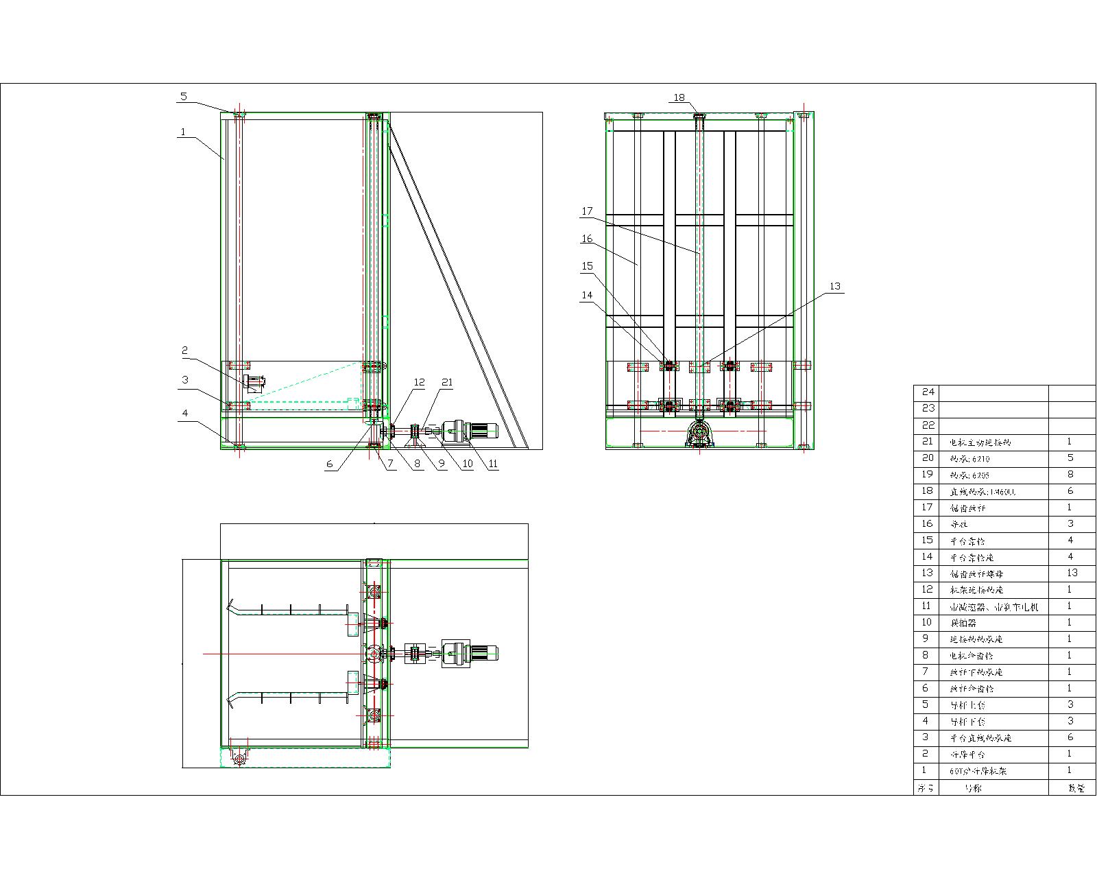

我要设计一个载重能力有3~4T的升降平台,行程有2.3m.应该说是用哪种动力传动好点?! f; X" d) \% b1 i. E
) ?$ s( a3 m+ P  k我这里有一张图,大家帮忙看一下,这样设计合不合理.?
+ r; C8 I& u3 U- b3 D8 _6 C( Z: R: p0 X& @' ^1 {

可以用提升机,估计有点麻烦,成本高;也可以用剪叉式升降台,油缸驱动,不过按你这样的行程,要用双剪式的.

客户要是答应用油缸的话,那我就方便了.* l0 R5 Z; J1 `" s# R% z
9 ^  ~* L/ \5 H" B市场上都有类似的升降机卖.但是客户不允许.

刹车电机+蜗轮蜗杆+链条

中间电机,长轴,两头链轮传动,电机在横梁上,左右各一台,两台电机同步.链传动加防断裂(事实上不可能四跟同时断.)

现在主要的就是怎么消除噪声?

载物的升降平台都有偏载问题,你是怎样考虑的。可靠不。
( J; P# p4 e$ R2 B噪音问题在导杆、丝杠、齿轮上涂满润滑脂即可。

请参考电梯升降 机构  `8 x; ^4 F. S) t. u' z

偏载的问题考虑到了,我之前是以手动叉车的为参照,
  d% d, g) C3 B所以在三个方向加了导轮与导柱,9 l1 q( m" y3 o% f# d  t  B/ Z
2 I# Z) k" p' r9 T' ]如果像电梯的原理,在不考虑高度的范围下,这种方式当然可行(我用行车试过).; J" y$ M8 k5 }2 p* ~1 w
我这里有个高度限制,地坑H=2.6M,升降平台行程2.3m,也就是平台升到最高点的时候,要与地面相平.

剪叉式升降台 交流电机驱动(带抱闸) 滚珠丝杠 / k% X8 Z9 \) g  ^, B

如果是固定式的好办,移动式可采用叉车的升降装置及汽车维修用的升降方式.

我感觉把电机放在下面,用钢丝绳带动呢?

如果没有占地面积限制,用钢丝绳牵引,鼓形轮传动,再考虑导向、配重、自锁防护。。。电机还是地面,维护方便。按你提供的尺寸,剪叉式升降台最小高度300mm,恐怕有些难度.其实就按吊篮式样提升机设计即可。

我现在也就是用这种方案.一边加配重,链条传动.
, _+ {/ ?% m/ z) G! C6 g5 V. s噪声问题解决,

液压升降如何?但需考虑自锁

如果考虑用液压的话  可以通过液压方面的 阀门来 完成自锁的功能
