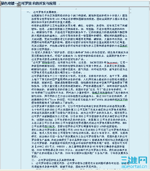

8 k$ A. W- P" i9 ~6 R1 a% c补充:见贴图,就是介绍的达可罗技术的开发与应用。& h5 H' A8 V/ f

解释的再详细点就好了。
发表于 2009-2-6 12:49:38 | 显示全部楼层 来自: 中国浙江嘉兴
其实就是达克罗涂层,楼主应该说清楚,我还以为是电镀成表面军绿色的呢,下载后发觉上当了,上当了。
发表于 2009-6-2 20:20:05 | 显示全部楼层 来自: 中国广东深圳
达克罗也有含铬,无铬的 无铬的才是环保的
