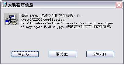

安装到一半的时候出现这样的警告,确定后就自动退了安装。
发表于 2007-4-22 19:07:42 | 显示全部楼层 来自: 中国江苏镇江
回复 #1 本州 的帖子
你是怎么安装的?请说明确过程!
 楼主| 发表于 2007-4-22 20:44:54 | 显示全部楼层 来自: 中国北京
跟其它版本一样,点那个图标。) d" @% [# X! x. n  i0 q
然后选择安装目录和其它一些设置后安装,确定后等安装进度到一半的时候就弹出这个警告。

2008中文版2CD的安装基本上是2种方法:7 o, h0 ~1 A1 x! S- c0 @
; W3 e' z1 y: d% ?5 C  Q7 B' L7 q+ W
一是用虚拟光驱,推荐用“酒精120”的安装,因为有的虚拟光驱会不成功(原因不明)!CD1安装,提示插入CD2时,插入CD2继续。一般可以完成。$ R. c, N& D5 N6 S
  G5 M. J7 Z/ O% {
二是将CD1和CD2解压合并在一起安装,覆盖全部文件,安装。(本人比较推荐此方法)
' i3 B; i6 B' N, d
; v; y% I" P$ |$ C2 Y2 V4 D注意:
5 o  \% ^1 P% W- u0 Q: K) R最好清除已经安装的信息!运行%temp%后删除里面的所有文件,再安装。0 V* X8 R* ]- z+ Z
1 p8 K0 X1 u7 b' q/ a5 {3 b
安装不成功的,请按照以上两种方法再试下!

我开始也出现上述问题,后来将CD1和CD2解压合并在一起安装,可以成功。
唐昕晨 + 3 应助

 楼主| 发表于 2007-4-23 21:51:04 | 显示全部楼层 来自: 中国北京
谢谢各位,安装成功了。

解完压过到CD2把CD2的东西剪切到CD1就行啊。提示有的,就覆盖(全部)
