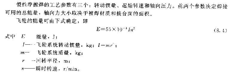

本人正在作这方面的毕业设计,但是如何根据焊接零件的尺寸来选择飞轮的大小,还不知道。有没有这方面的数学公式。请高诉我。万分感谢!!!
发表于 2007-4-22 21:55:04 | 显示全部楼层 来自: 中国河北保定
飞轮转动惯量、飞轮初速的参数决定焊接的总能量,轴向压力的大小一般取决于被焊材质和焊接界面的面积2 Z& F6 X( k* N! N( C8 m8 E# x
能量(J)=54.7乘以10的负4次方乘以飞轮系统的质量(kg)乘以回转半径(m)的平方乘以瞬时转速(r/min)的平方

发表于 2007-6-3 02:18:19 | 显示全部楼层 来自: 中国广西桂林
<<特种焊接技术及应用>>221页
