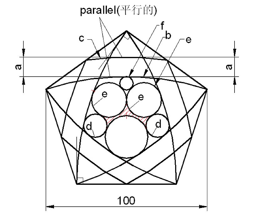

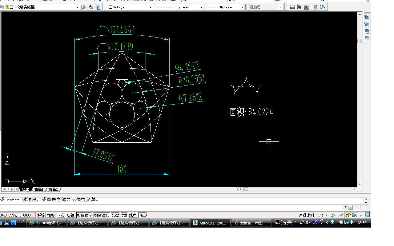

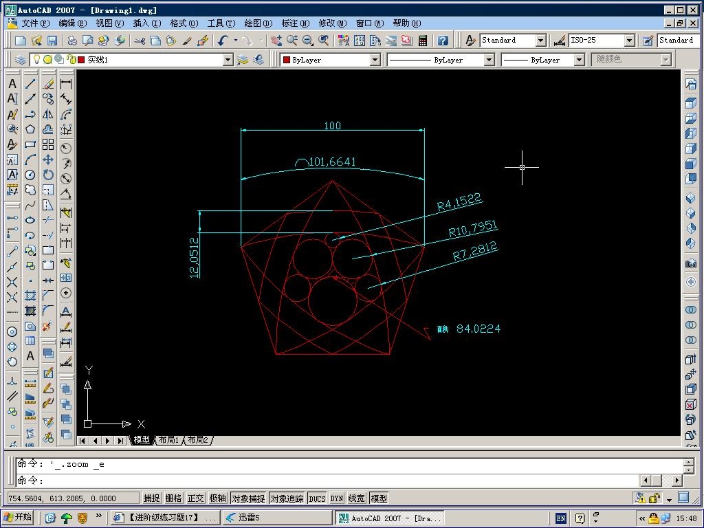

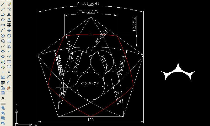

【进阶级练习题17】" v3 y4 _# v8 |' m' H& A" g, C' }
原创:Joseflin先生(台湾)      整理:SHAONX(上海)) G; Q) P( F7 ~' B  _6 N' ]0 L
# u/ k/ K) C3 N5 y: d
求:' E) d3 @* W6 i4 P3 G# R; ]
1. a 值 (b c 偏移量) 为何?; _! y3 z9 G6 \9 J: f
    a. 12.0152     b. 12.0251     c. 12.0512
( K' m' v" X5 ]5 D. g; i2. b之弧长为何?' e0 X+ g/ @; V: [7 i
   a, 101.6146     b. 101.6416    c. 101.6641+ \, M4 k5 p& l. a- `
3. c之弧长为何?
, f4 X4 Z. u7 D( J) ?3 ^0 H   a. 50.1371      b. 50.1739     c. 50.1937
, a5 x& u0 `% ^4. d 之半径值为何?
+ Q  k/ X8 L5 u, S+ ~; z   a. 7.2182     b. 7.2281      c. 7.2812 + ~  E" s' o- ^: J
5. e 之半径值为何? ( C% L+ O* x/ ?$ o, ?& X3 ]/ R! C* r
   a. 10.7095    b. 10.7509     c. 10.7950) _4 ~/ c- V& `$ X
6. f 之半径值为何?
8 m2 |: ^( j3 B  _" j# r   a. 4.1225     b. 4.1252     c. 4.1522& }0 `  N1 D* U! B9 G- |) K( p. `0 ?
7. 红色剖面线区域之面积为何?
' k) T0 s; o0 ]0 }* ^8 c# T   a. 84.0224     b. 84.2024      c. 84.2042
参与人数 1三维币 +10 收起 理由
★新手★ + 10 提供题目讨论!

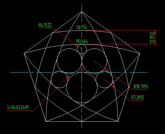

发表于 2007-4-23 10:31:52 | 显示全部楼层 来自: 中国北京
劳驾,题没看懂,能解释解释吗
发表于 2007-4-23 20:23:26 | 显示全部楼层 来自: 中国广东广州
好像中间几个圆尺寸不一定啊,我理解错了吗?$ j. i7 n5 N4 a; d+ V9 g* M) `1 ?
2 G. V% _% S5 L3 o, q* V
[ 本帖最后由 llzz33 于 2007-4-23 20:52 编辑 ]
发表于 2007-4-23 20:59:05 | 显示全部楼层 来自: 中国广东广州
看了另外一个论坛的,原来最下面个圆经过了五边形中心啊,这个条件很难看出来喔
; g- I1 ~8 ~: j/ F' E重新做一下答案:C  C  B  C   C   C   A
2 n0 w. h8 `3 g
" L, R# S4 `4 b5 O" h7 }9 m, s$ F, ~[ 本帖最后由 llzz33 于 2007-4-23 21:17 编辑 ]

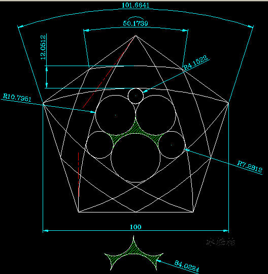

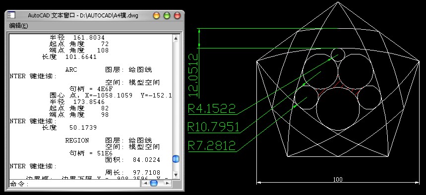

发表于 2007-4-23 22:00:56 | 显示全部楼层 来自: 中国江苏南通
要仔细看图才能看出大圆是通过正五边形的中心的,这样画起来就不难了.

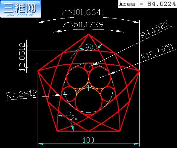

发表于 2007-4-25 13:29:07 | 显示全部楼层 来自: 中国浙江金华
有无数个答案,若最下面一个圆经过了五边形中心,则答案:C  C  B  C   C   C   A

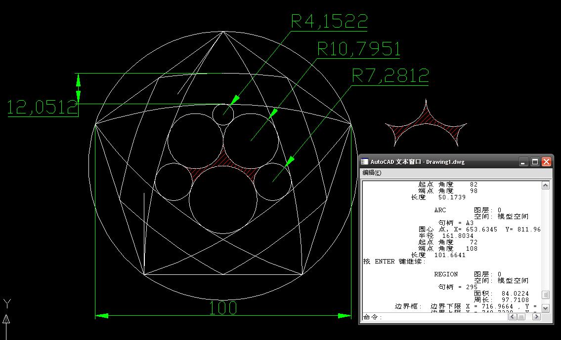

发表于 2008-7-17 09:17:25 | 显示全部楼层 来自: 中国浙江台州
C C B C C C A

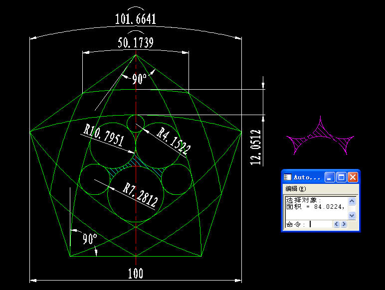

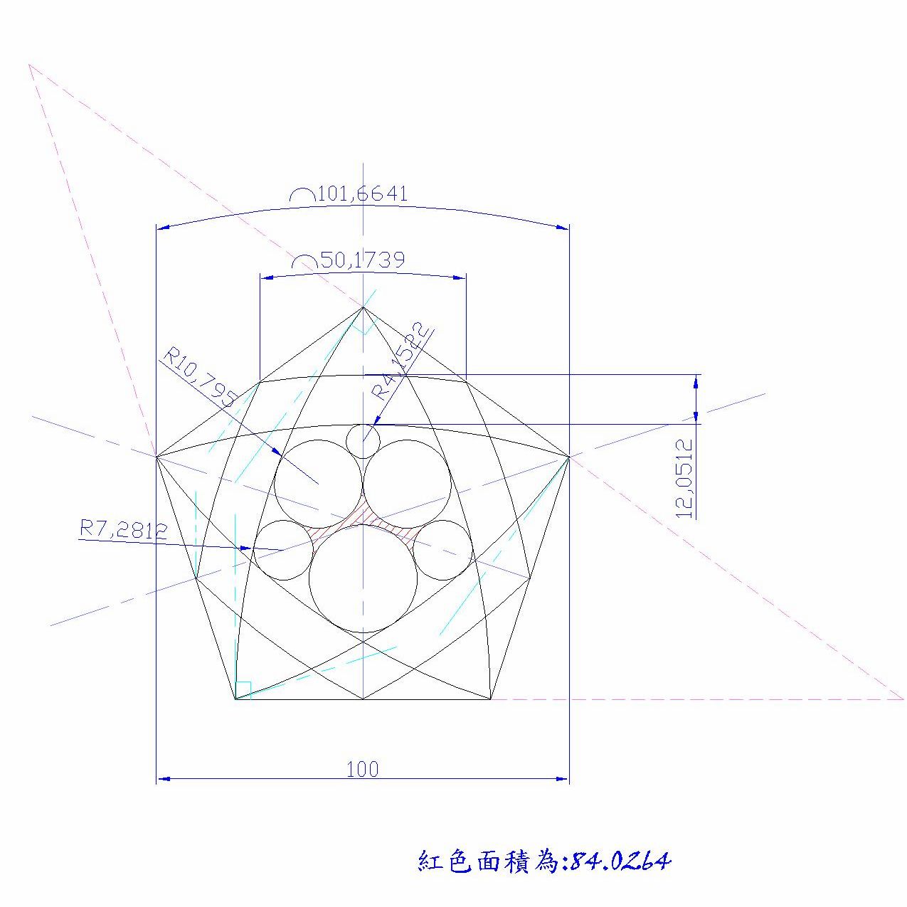

发表于 2008-7-17 18:23:20 | 显示全部楼层 来自: 中国台湾
(1).c     (2).c     (3).b     (4).c     (5).c     (6).c     (7).a

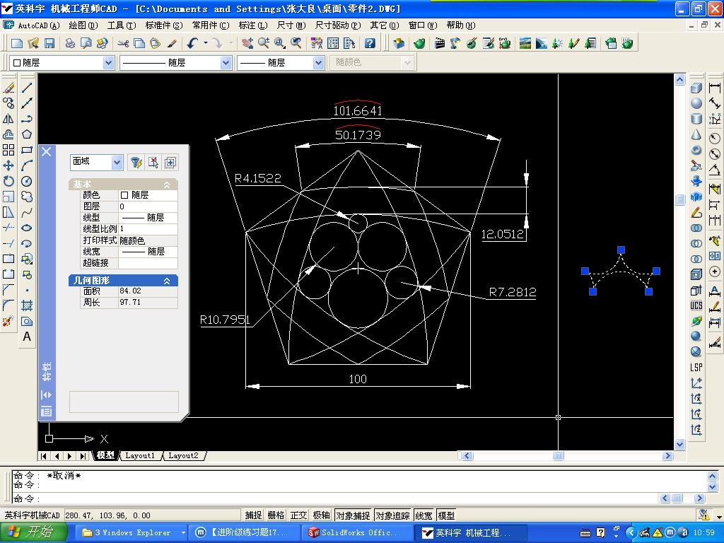

发表于 2008-7-18 12:01:01 | 显示全部楼层 来自: 中国广东深圳

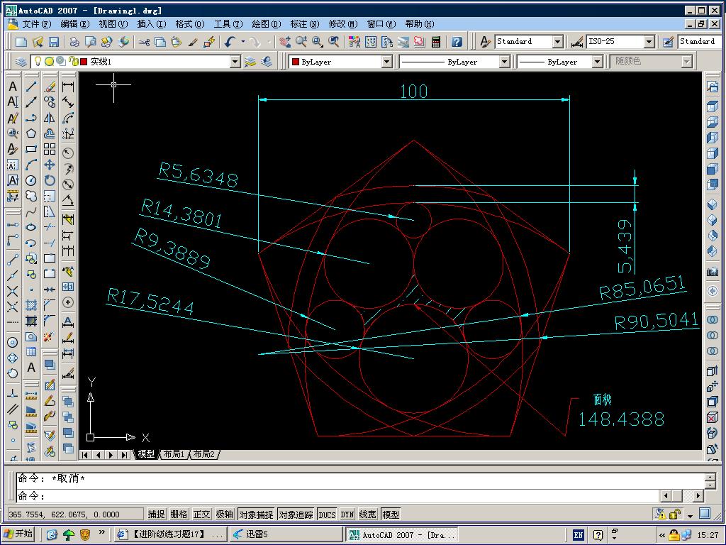

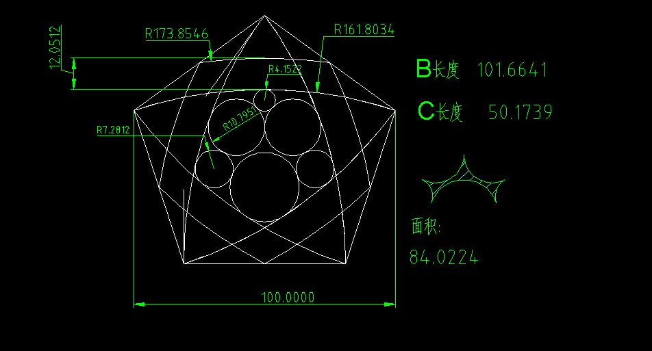

面积不对呀
面积不对呀
参与人数 1三维币 +8 收起 理由
2005llnn + 8 鼓励,贴的图太大了,请上传dwg图看看。
发表于 2008-7-18 14:14:29 | 显示全部楼层 来自: 中国广东深圳
好的,看看哈,多多提意见哈
多多提意见哈
圆及多边形之练习.dwg
66.87 KB, 下载次数: 6

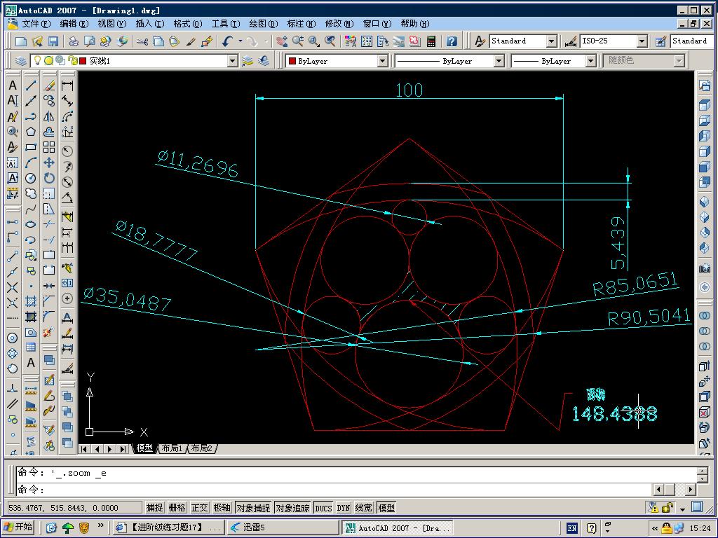

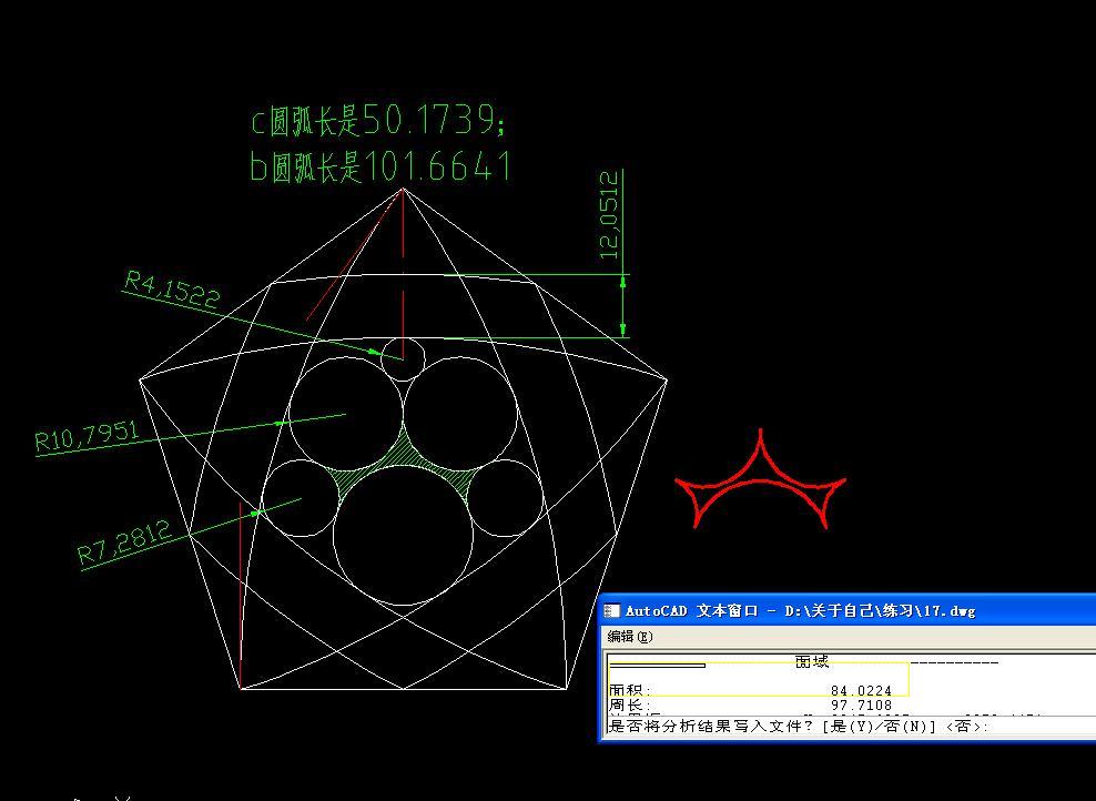

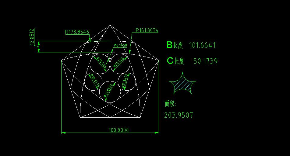

发表于 2008-8-28 14:40:17 | 显示全部楼层 来自: 中国江苏苏州
新手学习中 请多多指教
! m% S+ s1 p" j, R
进阶级练习题17.dwg
37.7 KB, 阅读权限: 50, 下载次数: 3
参与人数 1三维币 +10 收起 理由
2005llnn + 10 正确

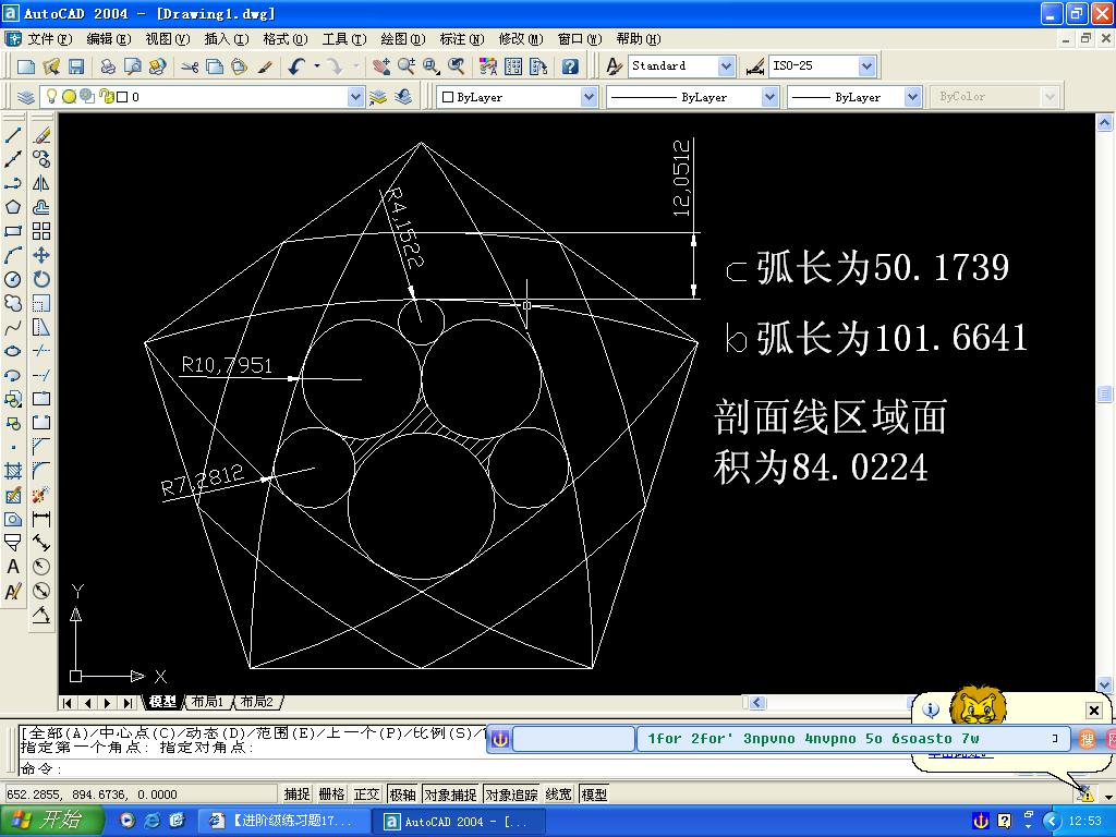

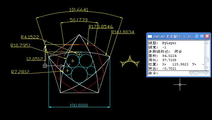

发表于 2008-9-1 08:46:47 | 显示全部楼层 来自: 中国江苏连云港
练习一下
3 X) Y6 d3 y4 r& B/ U, v 111.JPG
参与人数 1三维币 +10 收起 理由
2005llnn + 10 正确

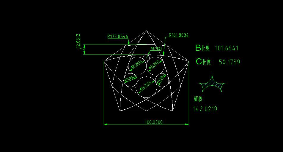

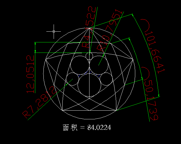

发表于 2008-9-4 10:43:56 | 显示全部楼层 来自: 中国
答案为C、C、B、C、C、C、A- S, Q+ g! k; A1 j# s

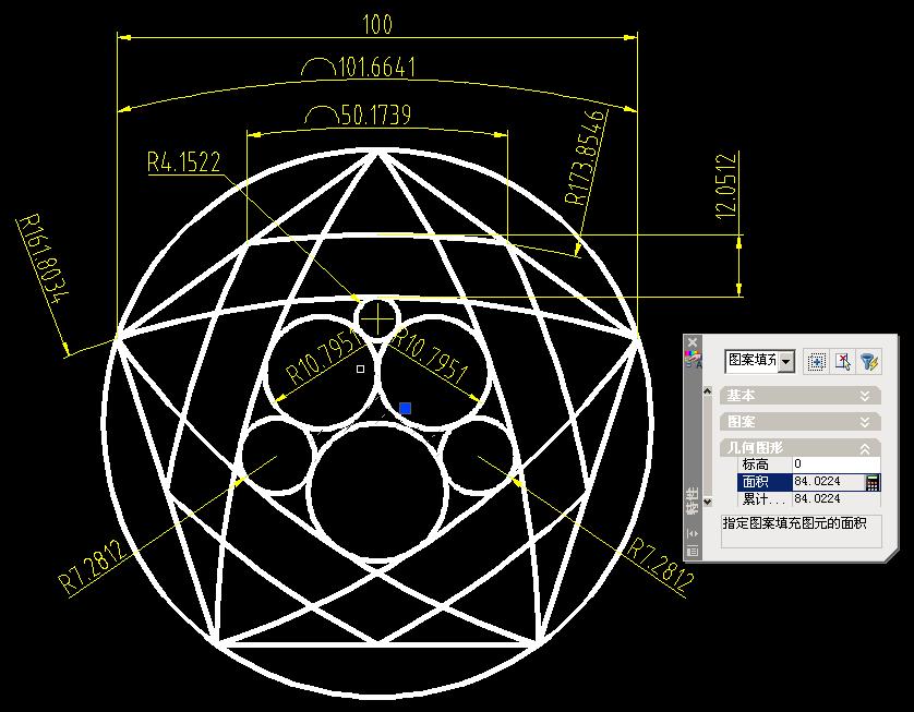

发表于 2008-9-18 15:57:18 | 显示全部楼层 来自: 中国广西柳州
做好了,不过有些方法可能还是有点笨拙,有没有高手把过程写出来。还有就是圆弧标注怎么标注呀??一直不清楚
参与人数 1三维币 +10 收起 理由
2005llnn + 10 正确

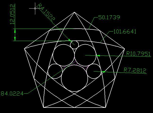

发表于 2008-11-15 19:04:05 | 显示全部楼层 来自: 中国江苏苏州
练习做好了,答案:c、c、b、c、c、c、a
