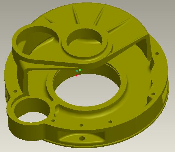

由于情况的限制,有一个工件要一次镗两个孔,可是上面的孔小,下面的孔大,不知道怎么能一次完成!! t' i2 e# D, ]4 Q  ?
据说有可调节的刀具,不知道有没有这回事情!?1 s) n* @/ ~. Z4 m/ D; ?* n

最好把需加工的图传上来大家讨论
发表于 2007-4-24 13:38:36 | 显示全部楼层 来自: 中国辽宁沈阳
下面的大孔有没有退刀槽?你准备用哪种设备加工?

直径小而批量大的话,可以考虑定制专用刀具了。 我们就用钻头和锪钻的组合刀。但是,上面的大孔精度不是很高。因为我们的设计用不到上面的大孔,仅仅是为了安装沉头六方。

如果用的是加工中心设备的话,用国外的可调整镗刀杆,就行了。下面的大孔可以用反向镗削完成。你最好把图纸传上来。看看试不试合。

有铣床可调式镗孔刀体,调整量约30毫米,刻度值0.02。哈尔滨机床附件厂有生产,本人在80年代使用过效果不错3 f% f7 R& T2 k. A5 S
,估计能解决你的问题。# O. C  D- w% L' c1 i* U

1 n$ k5 E% d* n, g. G如果是在加工中心上加工,可选择背镗刀的方式来加工下面的大孔的!而上面的小孔就要单独加工了。按你上面的情况来看,就是一次装夹,分别来加工大小孔了。
 楼主| 发表于 2008-1-5 11:29:56 | 显示全部楼层 来自: 中国湖北咸宁
应要求我发这个的零件图!
