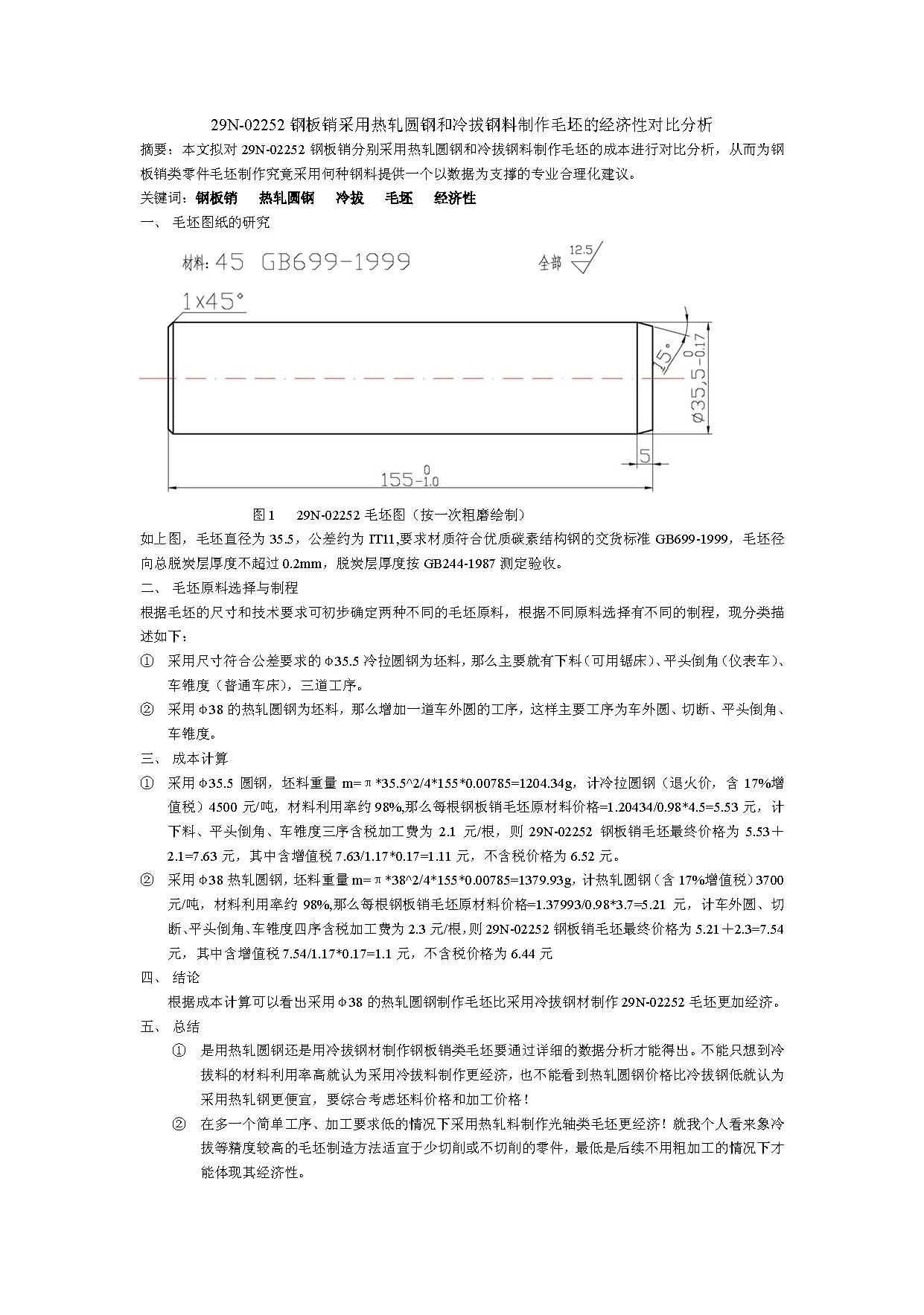

以一种钢板销为例分析分别采用冷拔钢料和热轧圆钢制作毛坯的经济性,附件为鄙人做的详细分析,请各位大家斧正,希望能起到抛砖引玉的作用!. n# _2 O5 z. l

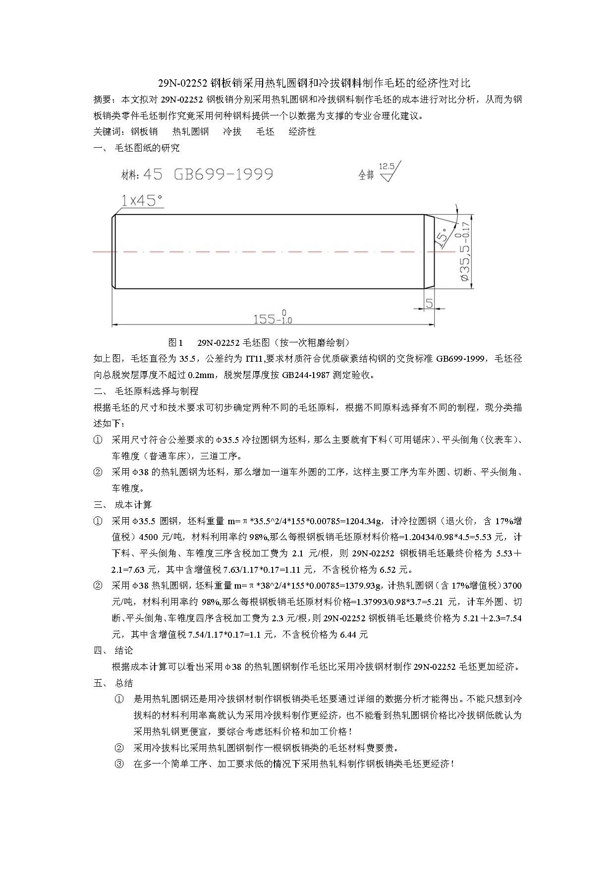

稍做修改后新一版,一些具体的参数及流程因涉及公司机密不便放入文章来讨论,好在不影响基本内容的表达,请大家见谅

有几点疑问:3 o5 J  B$ w* \
1.有φ35.5规格的冷拉圆钢吗?查GB/T905-1994《冷拉圆钢、方钢、六角钢尺寸、外形、重量及允许偏差》,是没有这个规格的。
  b' O9 E0 Z2 T2 r* }2.怎么得出98%的材料利用率的?
6 L' ^- \8 @* b' y! ]7 @" |3.冷拉圆钢有弯曲度,中等精度的为2mm/m,折合到155mm,大约0.3mm,不一定每个销子都会弯曲,但肯定是有弯的,符合要求吗?! q4 g5 V  Z  H7 }+ |. s4 |
3 P) d% o3 X+ ?1 z$ Z) l, L
/ M5 v5 o8 M% ]7 F# P3 X【楼主对我的疑问的回答好像是和我吵架一样。】
, q6 V% G8 T0 y* N  h% ?  ~0 D. U2 _/ z4 x
[ 本帖最后由 lhf999 于 2007-5-10 11:57 编辑 ]
 楼主| 发表于 2007-5-9 16:08:23 | 显示全部楼层 来自: 中国湖北荆州
1、冷拉圆钢国标材是没有这个规格,但是市场上作钢材生意的公司何其多啊,订做一点都不困难而且价格也不贵
1 Z" w0 |/ O' ]/ \$ x: Y7 p& S- \2、我这个材料利用率是根据切断所导致的材料损耗来计算的,比如一根6m的圆钢要切成N段,你知道刀口宽度、多少个刀口你还算不出来吗?
( T5 }9 @5 z, k# A) _; U3、冷拉圆钢的圆柱度可以达到6、7级!你说够用吗?
