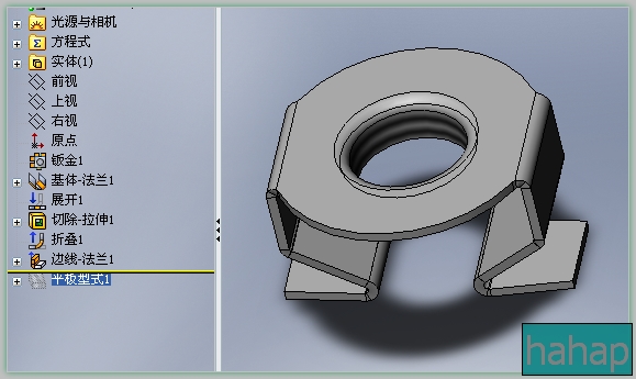

楼主太依赖别了吧,这么简单的钣金 下次我不会做了!. E4 K5 p- `  i8 N. ?& B3 F
* Z  q8 Y1 Q2 c0 f" M# K" M
要来就来点难度的!  D) L1 k. V3 o8 w
, z4 i$ S7 j4 ~$ _9 y8 I& K( u/ R
[ 本帖最后由 hahap 于 2007-4-24 08:31 编辑 ]

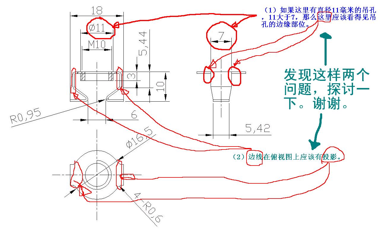

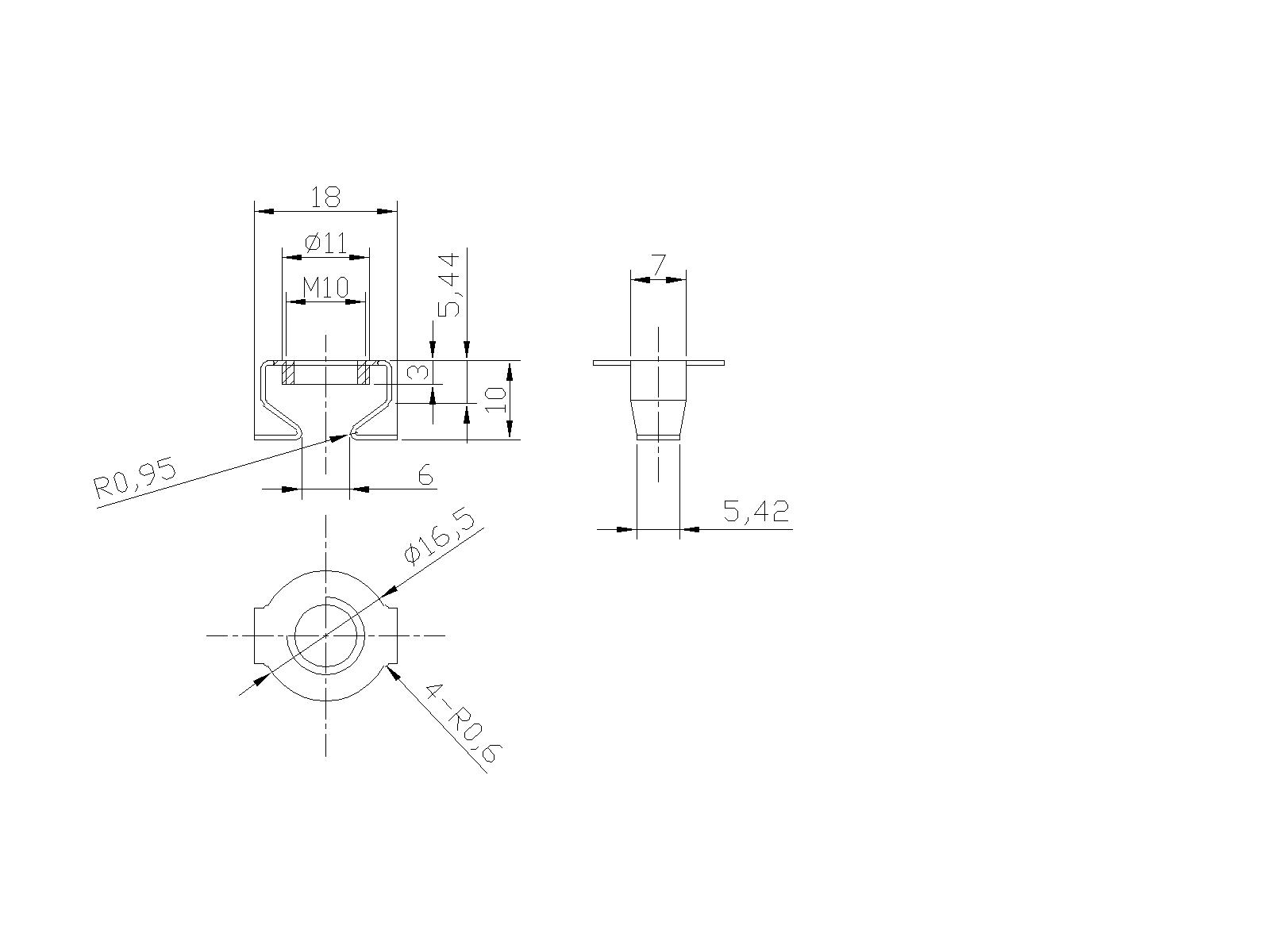

发表于 2007-4-23 19:42:35 | 显示全部楼层 来自: 美国
这个图好像有很严重的错误。如果假设左上角的主视图是正确的话,那么右上角的右视图(或者左视图)以及下部的俯视图都有严重的错误,很多线条都漏掉了没画出来。
发表于 2007-4-23 19:54:19 | 显示全部楼层 来自: 美国
注意到两个问题,请来探讨一下。谢谢。如果原图真的有错误,我不做了,免得误导对图的正确理解。
艾飞 + 3 指点的是
发表于 2007-4-24 01:44:06 | 显示全部楼层 来自: 美国
谢谢“艾飞”版筑加分!我发现很多人工程制图都很不规范,很误导人。这样的图怎么能够用于生产制造呢?!

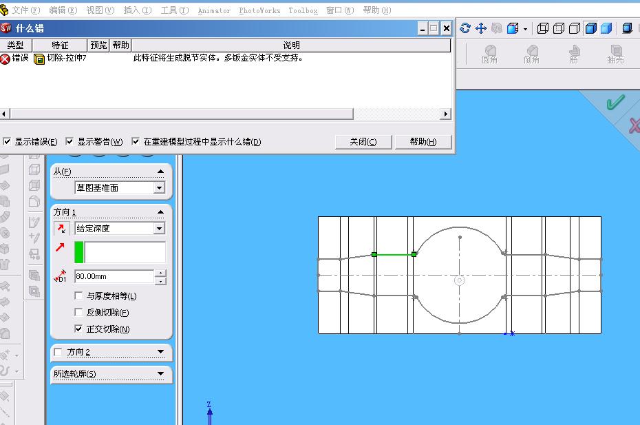

发表于 2007-4-24 09:28:32 | 显示全部楼层 来自: 中国浙江杭州
回复 #2 hahap 的帖子
我怎么做不成功呀?

回复 #4 帝国工程师 的帖子
谢谢你的指出,图纸有问题.

发表于 2007-4-24 14:10:20 | 显示全部楼层 来自: 中国广东中山
回复 #6 wsy0805 的帖子
把正交切除的勾去掉!

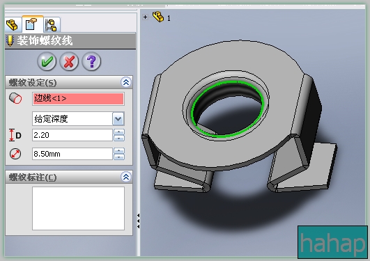

发表于 2007-4-24 15:06:06 | 显示全部楼层 来自: 中国浙江杭州
楼上的高手,再请问一下,那么那个螺纹是怎么做出来的,好像用边线法兰不行吧
发表于 2007-4-25 07:35:21 | 显示全部楼层 来自: 中国广东中山
回复 #10 wsy0805 的帖子
偶不是高手,你的问题,在论坛里我至少回答过三次了,自己搜下论坛吧!
发表于 2007-4-25 10:36:48 | 显示全部楼层 来自: 中国浙江杭州
我找不到呀,能不能说说在那儿呀,我找了一早上了.
发表于 2007-4-25 11:12:31 | 显示全部楼层 来自: 中国广东中山
给个图你看应该明白过来了吧,自己试下@
发表于 2007-4-25 11:27:26 | 显示全部楼层 来自: 中国北京
我记得有种这样的螺母,是固定在方孔中的!安装很方便!
发表于 2007-4-25 13:21:43 | 显示全部楼层 来自: 中国浙江杭州
哦,原来是用装饰螺纹线呀.不过,就是这个沉下去的地方用边线法兰我还是做不上去,是因为我用06没有圆上做边线法兰的缘故吗?
