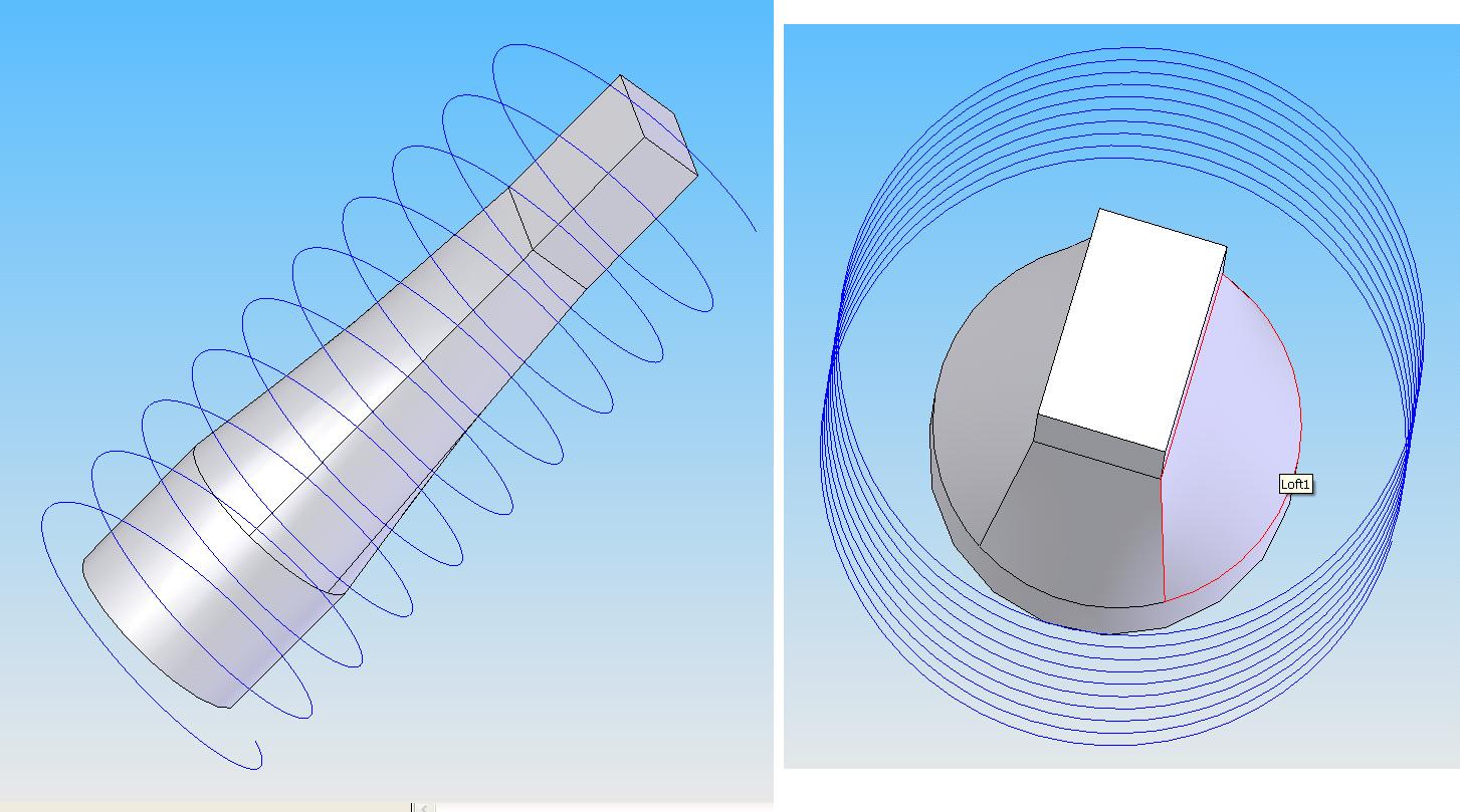

看了“中原落魄客”的圆形和矩形一体的弹簧,也想做一个,想用一种简单的方法作,但是怎么都搞不定,谁能帮帮我?谢谢!
# W! @7 x7 I$ a5 \+ d* F" O% Y- y& I0 \6 A" O
想法是这样的:先拉伸出来一个圆柱到矩形的过渡实体,然后两个顶端分别拉伸一下。再然后,做一个标准的螺旋线,此螺旋线将上面说的实体包围住,然后打算使用“投影曲线”功能在实体上投影出我希望的扫描路径(即根据实体的表面形状获得同时具有圆形和矩形的扫描路径),但是“投影曲线”功能好像不允许投影螺旋线,请问这是怎么回事?应该怎样操作才能得到我要的圆和矩形同时具有的扫描路径???谢谢。

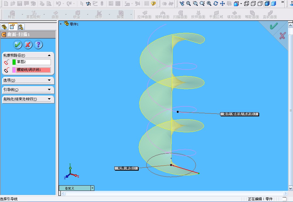

发表于 2007-4-24 09:03:46 | 显示全部楼层 来自: 中国浙江湖州
将螺旋线扫成曲面,完全穿过哪个实体.
, |# Z3 O" y2 N" z2 e" @然后用交叉曲线.$ O9 `/ y5 `3 N# \' l5 P
在截面扫描就OKL
发表于 2007-4-24 09:18:29 | 显示全部楼层 来自: 中国江苏常州
用螺旋线做一通过园心的扫描曲面,与里面的曲面相交,形成相交曲线,再用曲线做弹簧扫描.

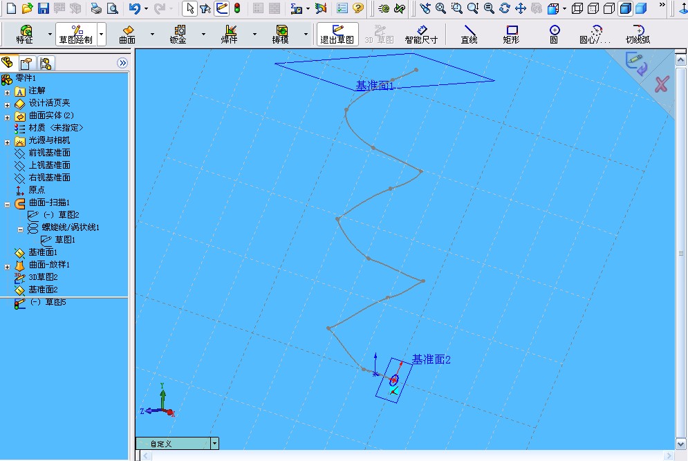

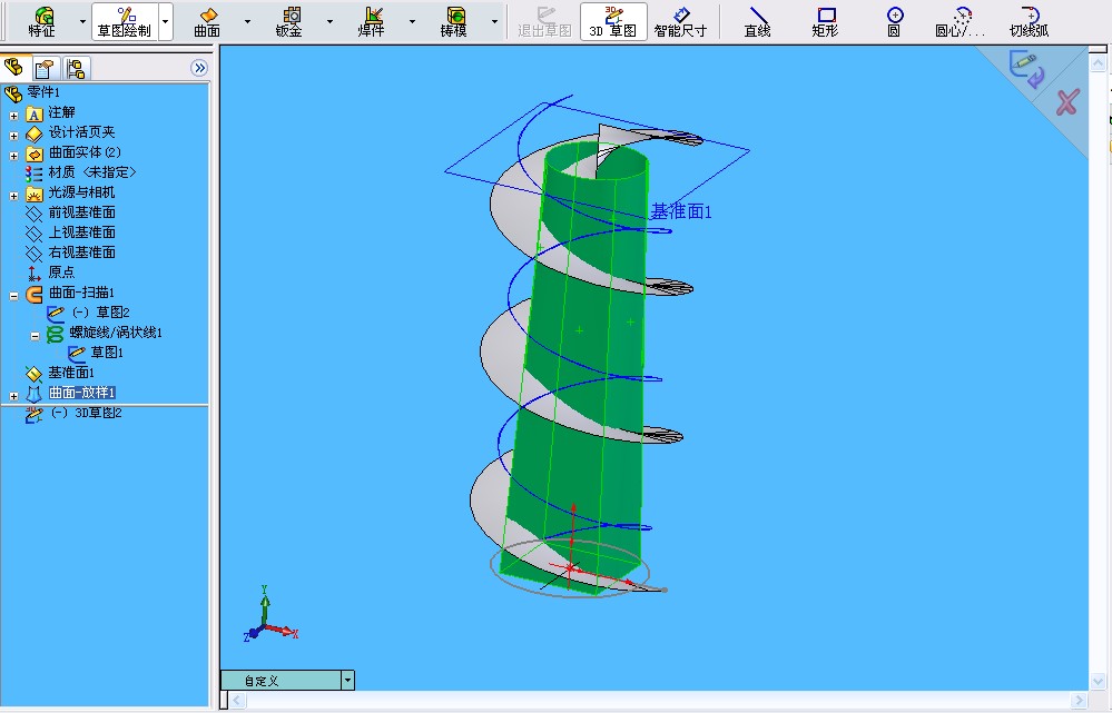

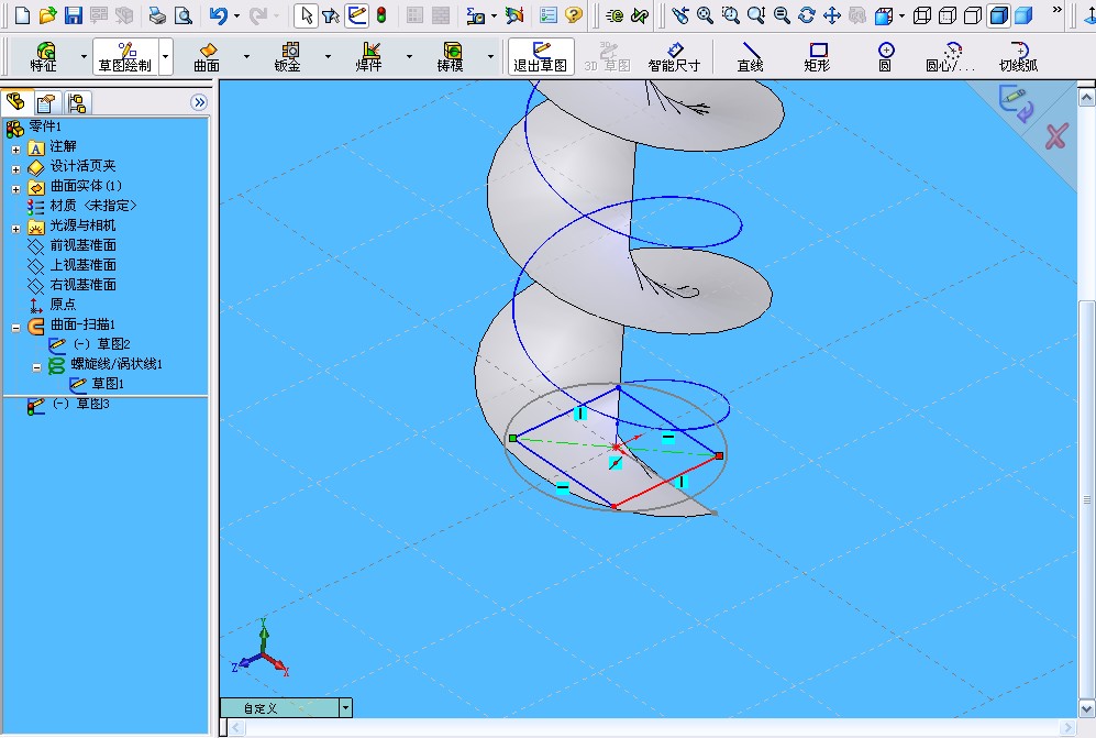

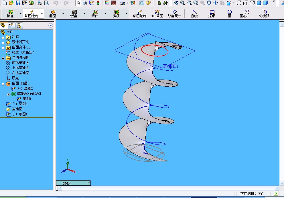

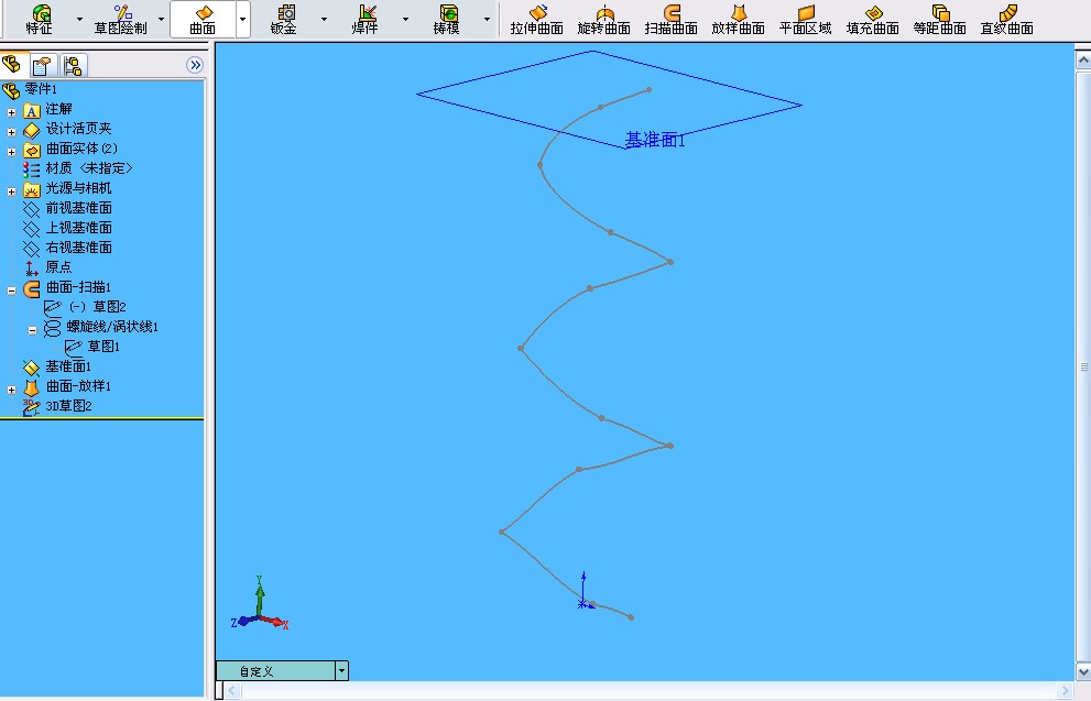

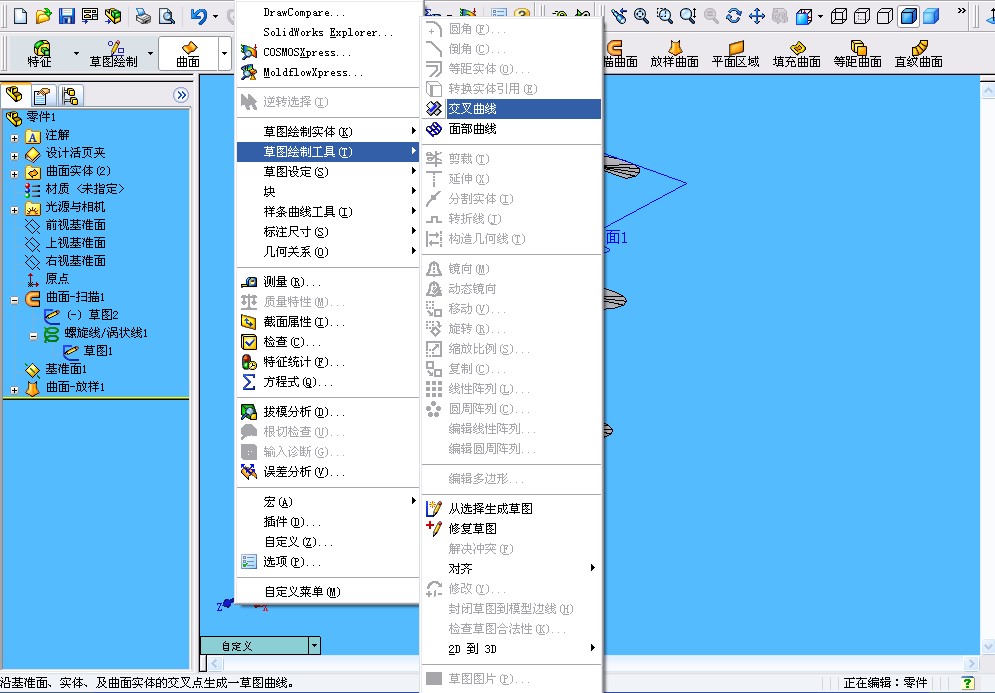

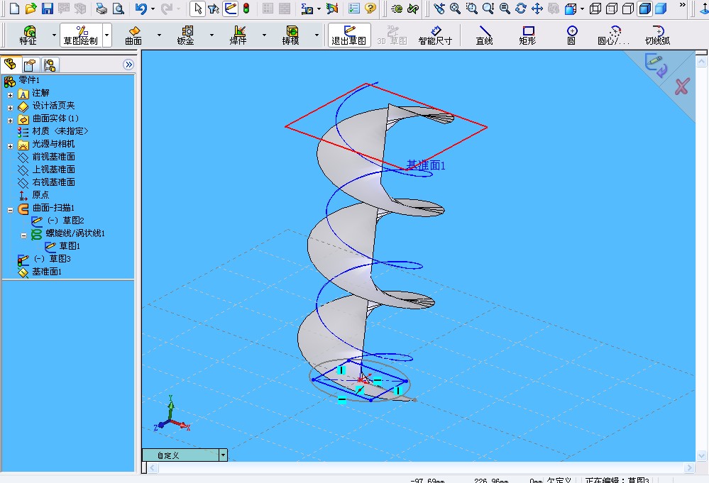

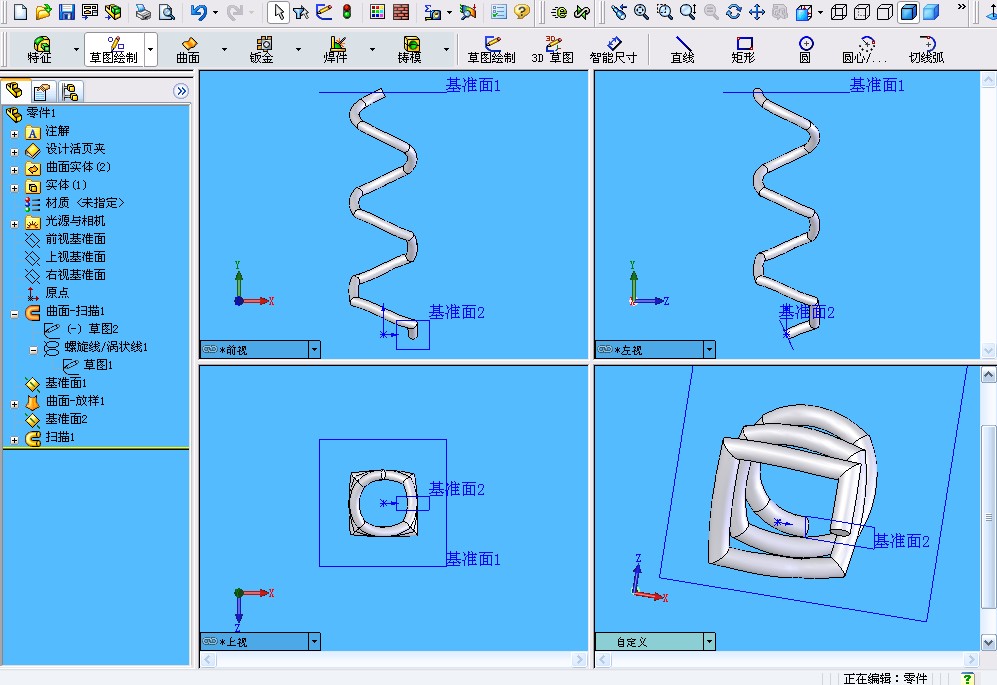

发表于 2007-4-24 11:52:56 | 显示全部楼层 来自: 中国吉林吉林市

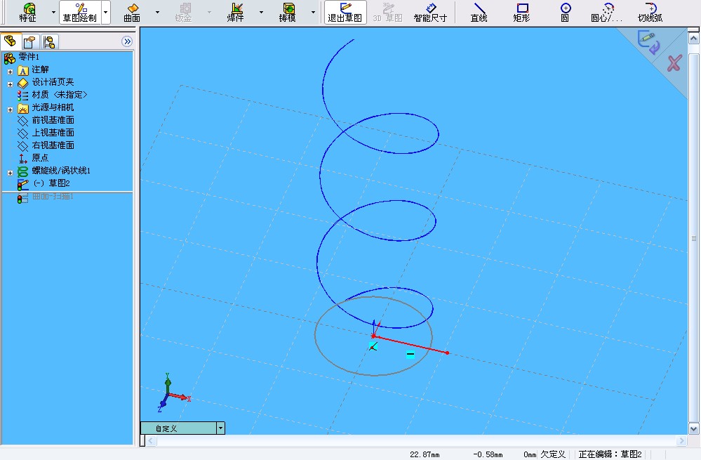

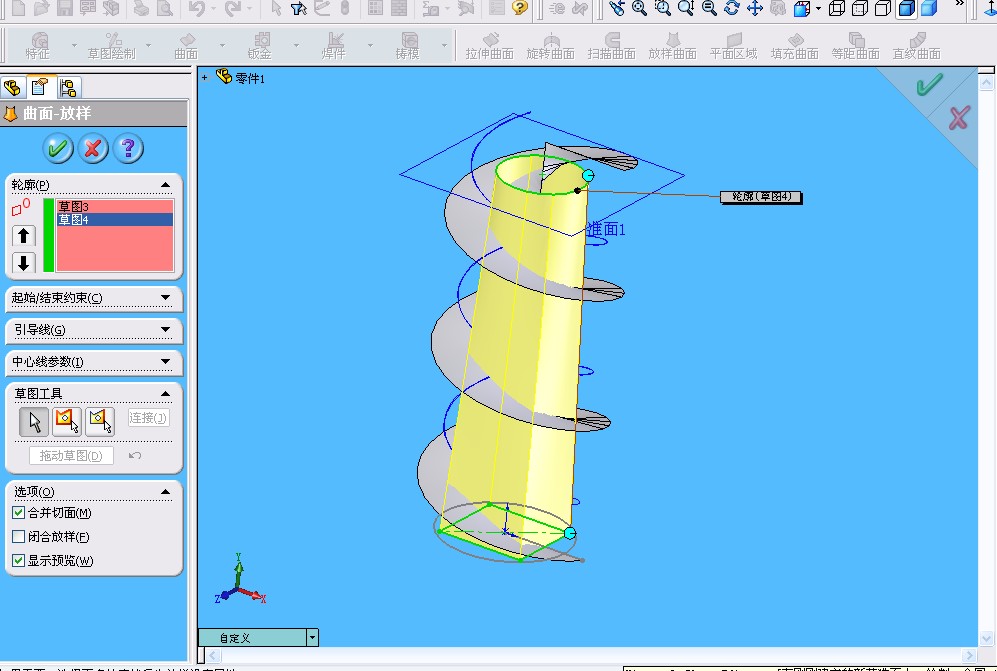

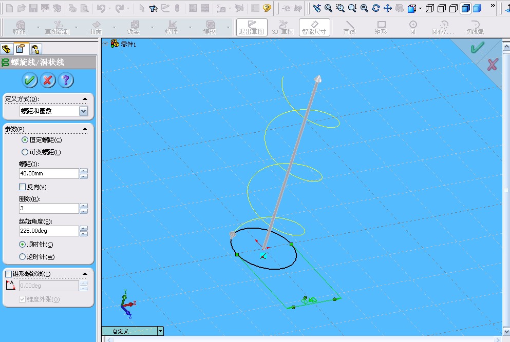

过程比较简单,下面是绘制过程:
3 Y( v8 E" k/ F: O7 N/ @0 r) g! Q, ]6 T5 {0 t& G+ S1 X  `
[ 本帖最后由 chinaleesh 于 2007-4-24 12:06 编辑 ]

 楼主| 发表于 2007-4-24 12:56:15 | 显示全部楼层 来自: 美国
原帖由 chinaleesh 于 2007-4-24 11:52 发表 http://www.3dportal.cn/discuz/images/common/back.gif. I$ g* _# x9 B7 U  _7 y
过程比较简单,下面是绘制过程:
% s( s1 g: ]8 h9 Z" X/ B6 ^( v
太感谢了,老弟!“交叉曲线”这个功能第一次注意到,抱歉。这个功能果然是个了不起的东东!

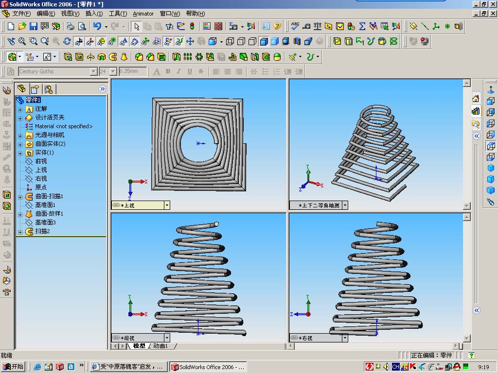

发表于 2007-7-30 09:24:08 | 显示全部楼层 来自: 中国四川成都
回复 #7 chinaleesh 的帖子
按照您的教程试着做了一个,真是又学了一招,谢谢!

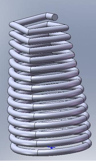

发表于 2007-7-30 09:25:35 | 显示全部楼层 来自: 中国四川成都
传上来看看,对不对?
作业如下:
发表于 2007-7-30 13:09:03 | 显示全部楼层 来自: 中国浙江温州

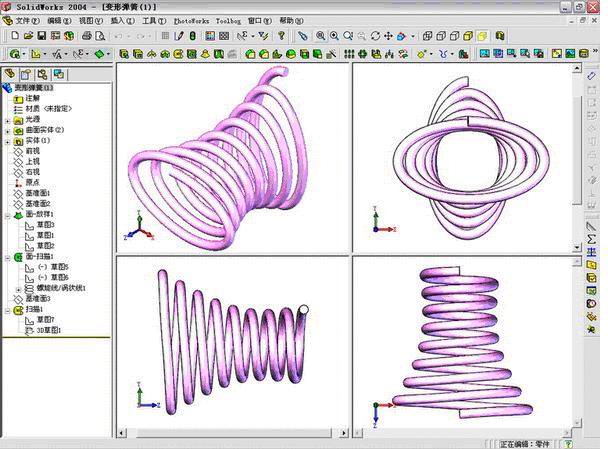

再给大家一个例子!引用CAD世界网-论坛版主
solidworks 变形弹簧(扫描练习).rar
849.17 KB, 下载次数: 12
