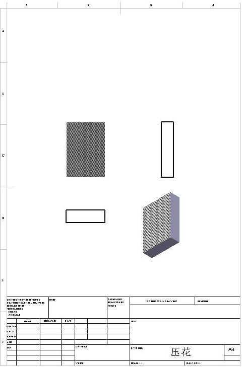

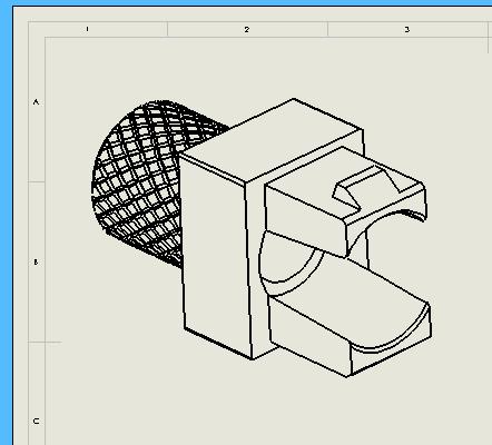

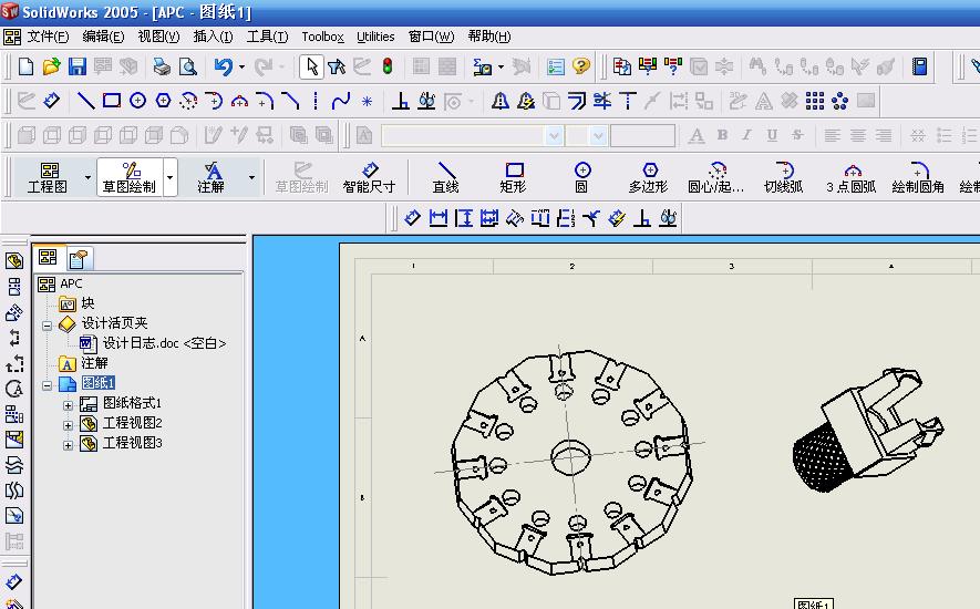

发表于 2007-4-25 13:04:41 | 显示全部楼层 来自: 中国上海
是这样的吗?。。。
发表于 2007-4-25 13:08:41 | 显示全部楼层 来自: 中国上海
再放大一点。。。。
