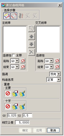

哪位大哥可以帮我解释一下,不懂填写这些参数的含义

图2中,左右两边的起始和结束表示的是主线串和交叉线串编织的曲面与旁边的面的约束方式。+ h) h- u2 Z. I) u) b9 U- }6 l
6 A/ I7 @2 }, r( ~2 B4 L* b  i相交公差就是公差值,在这个范围内,曲面可以生成~~~

线条和约束 约束于曲面 如果只是线是没有约束的约束也是没有意义的. v4 g+ t8 Q; x4 M
G0是点连续 G1是切矢连续 G2是曲率连续

知道了,谢谢
