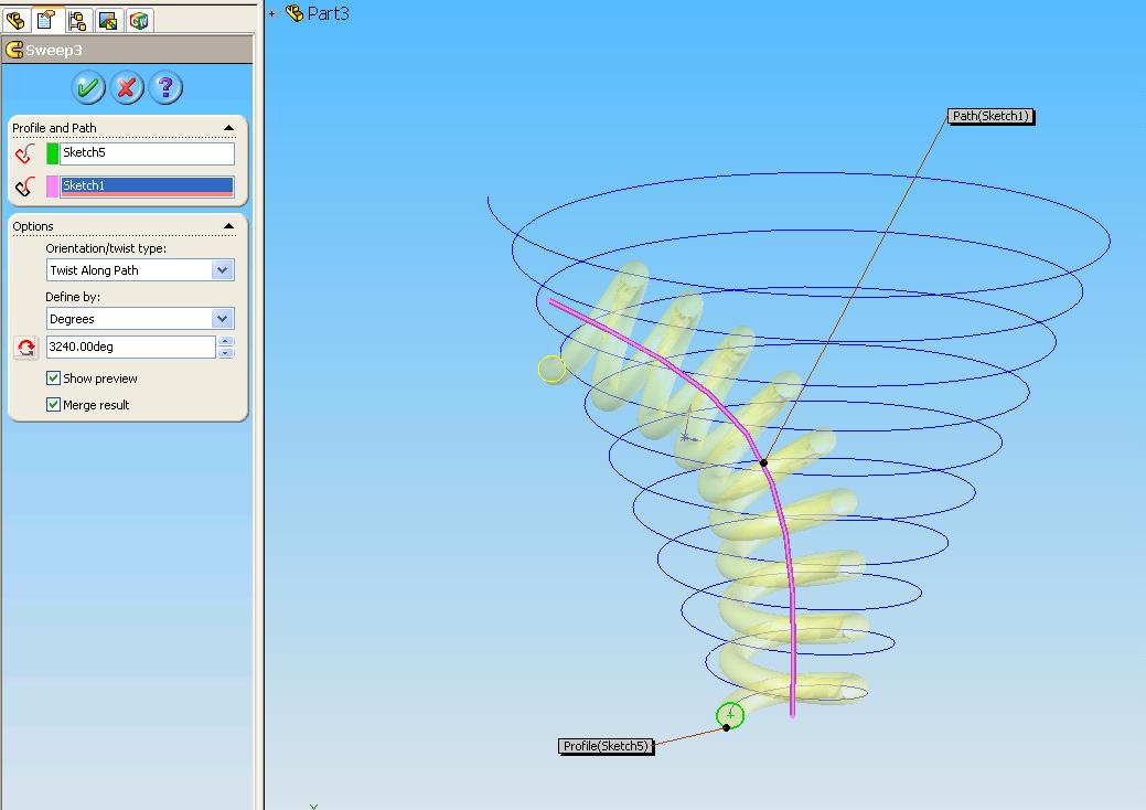

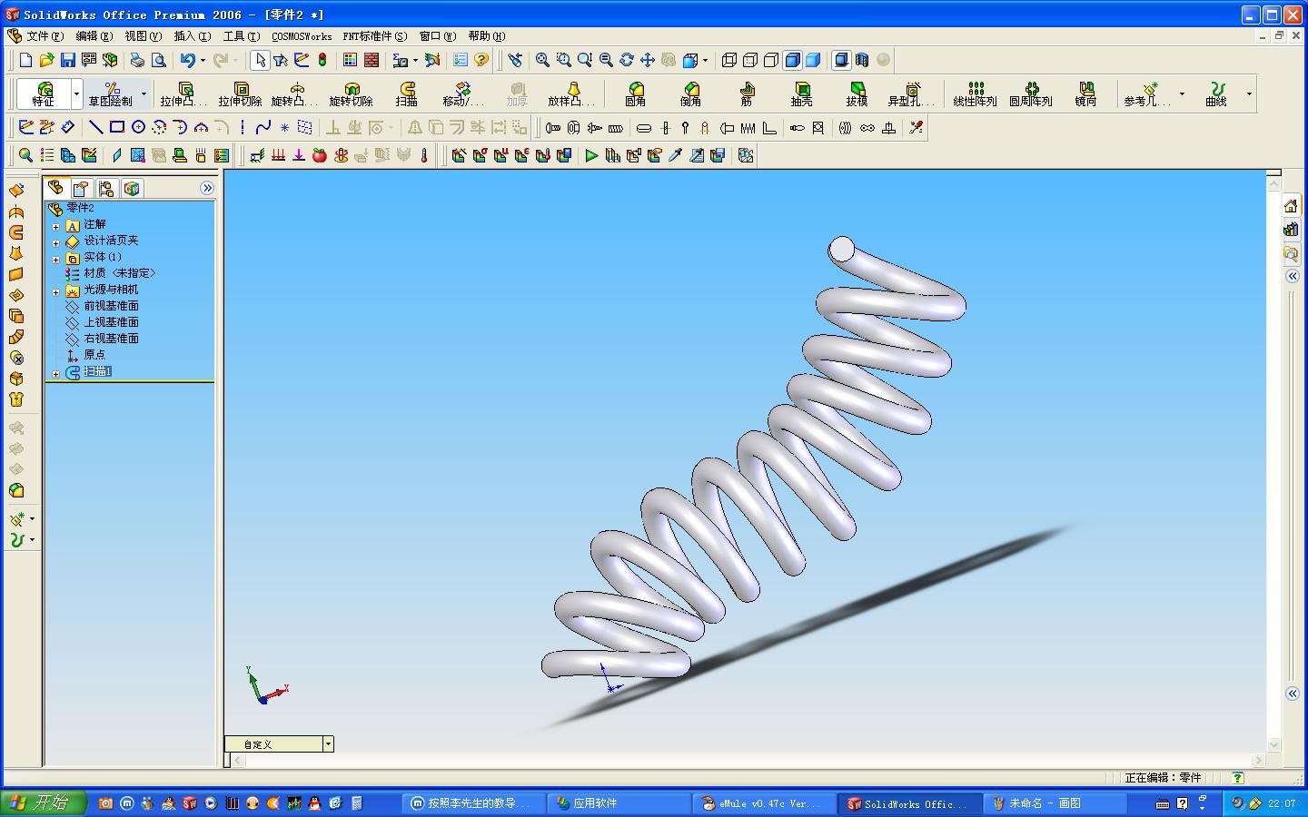

扭转弹簧,做出来了,但是成功的莫名其妙。首先:沿路经扭转的时候凭什么是先成型为弹簧之后再扭转呢???那个螺旋线在其中是怎样起作用的???虽然在螺旋线的一个顶点处做了一个与螺旋线正交的圆,但是并没有要求沿着螺旋线扫描,为什么启动扫描命令之后,螺旋线突然起作用了???还有,把螺旋线设置出一个斜角(如图所示)为什么沿弯曲路经扫描出来的不是带有斜角的弯曲弹簧???

发表于 2007-4-24 19:01:24 | 显示全部楼层 来自: 中国上海
凭印象:  C; S% l% p# p/ x
扫描需要三个参数:扫描轮廓,扫描路径,引导线(具体怎么叫忘了),问题应该是出在你把引导线当成扫描路径了

发表于 2007-4-24 20:34:10 | 显示全部楼层 来自: 中国上海
螺旋线在扫描过程中根本没起作用
) y2 Z- r+ S: ?+ ?- V2 h: t/ v螺旋线在整个零件中起到的作用也仅仅是确定了扫描轮廓草图的参照平面。
发表于 2007-4-24 22:16:59 | 显示全部楼层 来自: 中国云南昆明
同意楼上的意见。
- J2 F! N! j3 S/ E9 B) T; q其实就是一个轮廓--园,一个路径---任意曲线。然后沿路径扭转扫描。& P7 H8 q; u: \, V' ^. s9 c
那个螺旋线是障眼法。
 楼主| 发表于 2007-4-25 00:00:20 | 显示全部楼层 来自: 美国
原帖由 chinaleesh 于 2007-4-24 20:14 发表 http://www.3dportal.cn/discuz/images/common/back.gif/ m& }. _0 d* A9 `5 s0 A7 R- g
知道地球的运动,就不难理解扫描的路径和引导线了。路径好比自转轨迹,引导线好比公转轨迹。沿着路径前进的同时,还要兼顾公转的轨迹线,两者综合思维就容易理解你的疑问了,重要的就是要相信上帝的存在,并且要 ...
3 t/ F( n* Y1 a$ G哈哈!谢谢指教,茅塞顿开,幡然醒悟,醍醐灌顶。
2 |, L" G4 h5 s4 s6 X) {5 ]+ A7 m. d4 k/ Y" f  j& G
但是你说的不对啊,我刚刚搞明白,是“沿路经扭转”这个功能造成的效果,而且关键是“扭转”这两个字。又知道了一个功能!!!
 楼主| 发表于 2007-4-25 00:01:27 | 显示全部楼层 来自: 美国
原帖由 gneful 于 2007-4-24 20:34 发表 http://www.3dportal.cn/discuz/images/common/back.gif
: s+ ], l$ R% ^& x: X螺旋线在扫描过程中根本没起作用- U  C- M+ `7 c7 D& M
! D0 [4 b- ?% G9 v
谢谢。明白了。
 楼主| 发表于 2007-4-25 00:14:28 | 显示全部楼层 来自: 美国
原帖由 小麂子 于 2007-4-24 22:16 发表 http://www.3dportal.cn/discuz/images/common/back.gif& `0 ]6 u5 M! f/ G8 C9 [
同意楼上的意见。
) m- k4 V4 p3 s8 H其实就是一个轮廓--园,一个路径---任意曲线。然后沿路径扭转扫描。2 l1 G; f6 x" r# a/ y* h3 A2 d; L
那个螺旋线是障眼法。
; v) v7 I! ]& \/ t1 Q
谢谢。确实,那个螺旋线是个假的。
发表于 2007-4-26 09:05:22 | 显示全部楼层 来自: 中国陕西西安
很简单,/ s5 M7 a" {. p) @
你画的圆没有在螺旋线的起点上.
