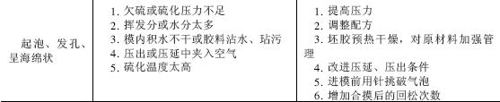

我做的EPDM的接角胶,最近老是模压后表面坑坑洼洼,有些还有气泡!
8 `& H3 B  G+ N( ^大家帮忙分析一下什么原因?7 m0 i2 x0 I5 R2 i4 I* e

主要原因如下可供参考,但我认为你这种情况主要是硫化成型时气体没有排出,因此在硫化过程中应放气,另模具在此泡的位置须有气道.+ I! T$ ^- q4 y8 y. m

考虑一下是否欠硫,如果欠硫产品会表面不平,也会出现气泡

胶料或小药受潮,胶料门尼低,硫化温度高,模具排气不好,胶料停放时间短,小药分散不好,挤出断面大,模压设备压力低,模压平板不平。。。。。这些原因都会导致不良。

是不是模具温度变化较大,工人操作时间过长,也会像搂住说的那样。我前两个月也是这样,后来改用低温促进硫化体系,即可。不过,一定要工人炼好手呀!可以试试!再不行,描述一下,我帮你!

调快硫化速度,硫化压力不要过大。
