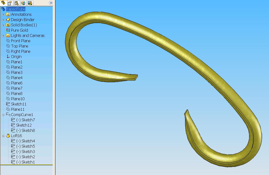

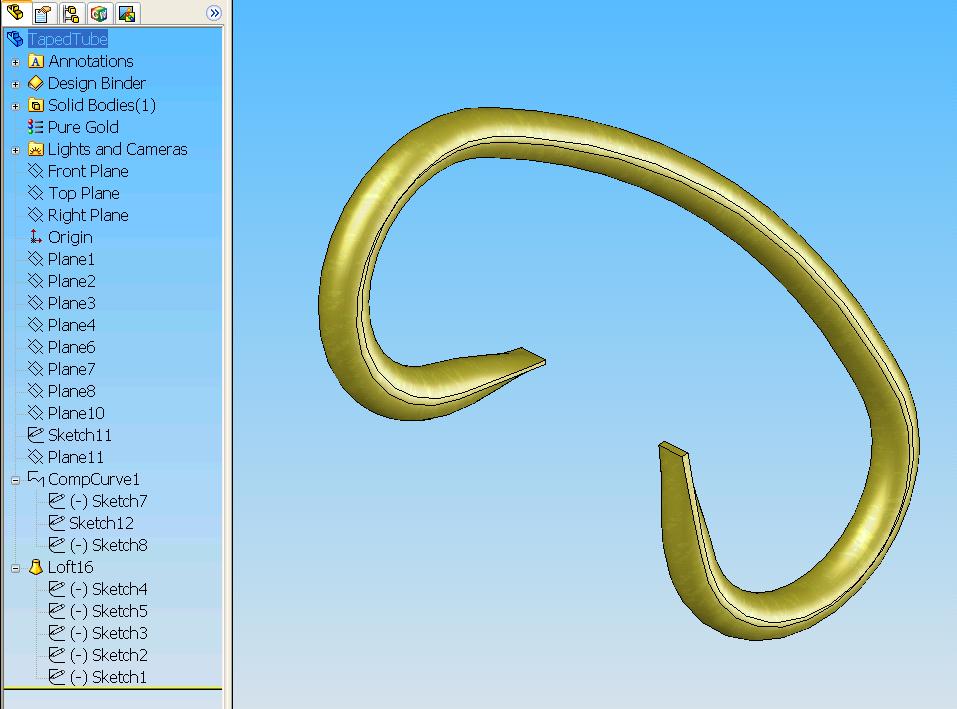

发表于 2007-4-25 02:34:00 | 显示全部楼层 来自: 美国
是想要这样的效果吗?我用放样做的。图中那个“复合曲线(composite curve)”操作是废掉的,懒得删除了,不必理会。 7 ~  P/ ~! N+ _/ P$ l1 ^5 @
% t6 |" K/ @' K% d[ 本帖最后由 帝国工程师 于 2007-4-25 02:44 编辑 ]
发表于 2007-4-25 02:42:18 | 显示全部楼层 来自: 美国
如果你要的是中空的管状结构,只需要再来一次拉伸切除、然后再放样就可以了。

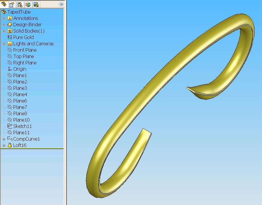

发表于 2007-4-25 12:50:49 | 显示全部楼层 来自: 美国
回复 #10 yangzhanpeng 的帖子
回 yangzhanpeng:::不难,用“放样”做出来的,从一个圆形放样到一个矩形。我只是因为平时太忙,没时间进一步学习sw,sw这个东西其实很简单,不停的尝试所有的功能和各种各样的功能组和就行了。
1 \0 X% S; O/ C. W! f$ e! j% w) e/ H# ^7 I& H
另外,回:lai236994 :::无所谓吹牛不吹牛,都是做着玩,能做就做,不能做就问,too simple。
