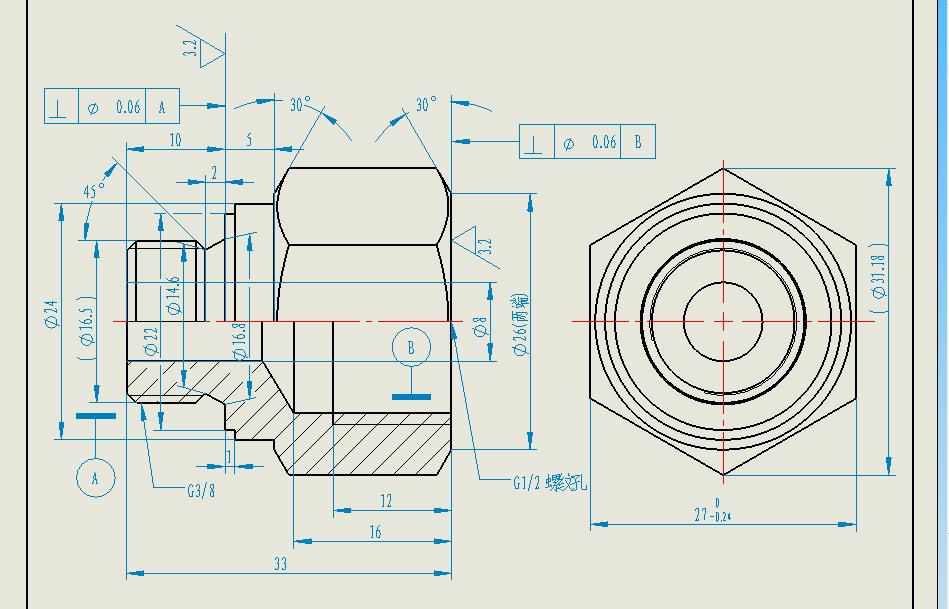

[讨论] 工程图中剖切线中的点化线怎样去除
发表于 2007-4-24 14:08:42 | 显示全部楼层 |阅读模式 来自: 中国安徽宿州
 楼主| 发表于 2007-4-24 17:36:06 | 显示全部楼层 来自: 中国安徽宿州
发表于 2007-4-24 19:13:33 | 显示全部楼层 来自: 中国北京
目前好像没有好的解决办法。不过,有的时候对于非原则性的问题,不要太认真了,多了那条点划线似的看图更清晰了。换一个办法,楼主那张图完全可以用半剖的办法避免之,就像我画的这张。对于阶梯剖或许可以用多次的“断开的剖视图”拼接而成,自己再画符合国标的剖且符号,不过我没试过。也许过不了多久我国的标准会有变化亦未可知。

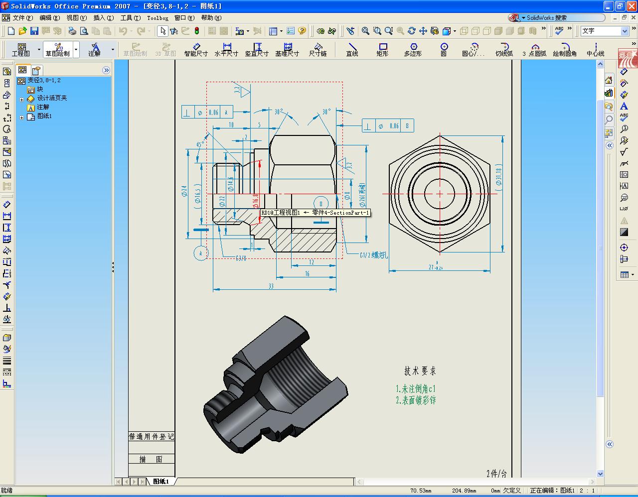

发表于 2007-4-24 20:29:47 | 显示全部楼层 来自: 中国江苏常州

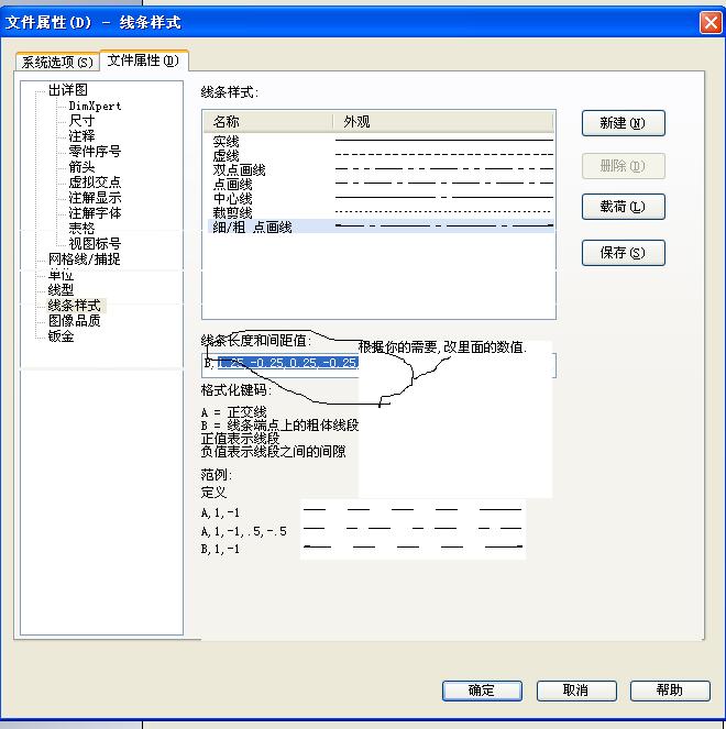

一般很难去掉,但也有办法,在文件属性中的线条样式作一些更改,也能达到所需的效果

在工程图的模式下,工具-选项-文件属性-线条样式-更改下部的"线条长度与间距值",把里面的改为自已所需要的数值.
