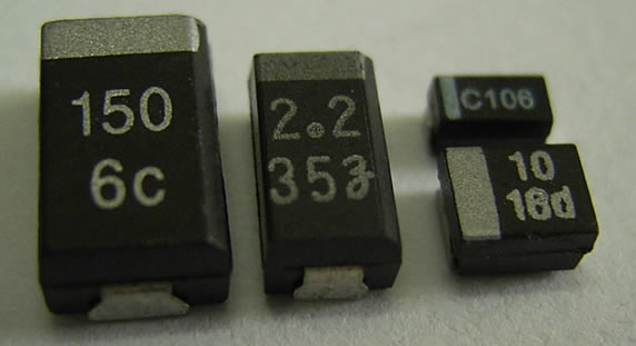

多数厂商的惯用标识——G:4V,J:6.3V,A:10V,C:16V,D:20V,E:25V,V:35V,H:50V。 ! |$ J& u& b& ^
- Q9 a+ b7 x. O! k, N4 G) y8 Z. N
106是代表10uF2 @' }* K8 m# @- e) ?9 f: `4 [. P
! c- M- r. T/ w) Q+ }4 ?我就懂这点。
