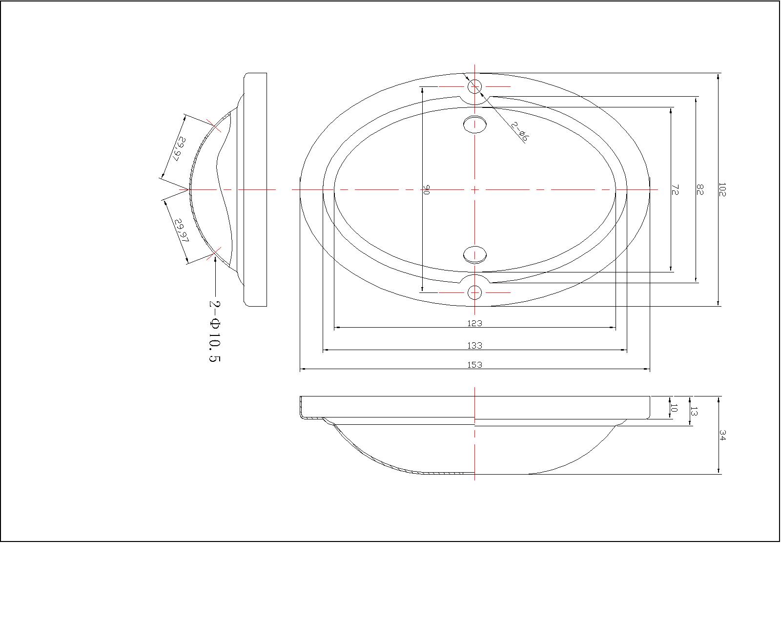

请提供模型,也让大家学习.

发表于 2007-4-24 19:42:53 | 显示全部楼层 来自: 中国湖北武汉
感觉此图像不是很清晰.

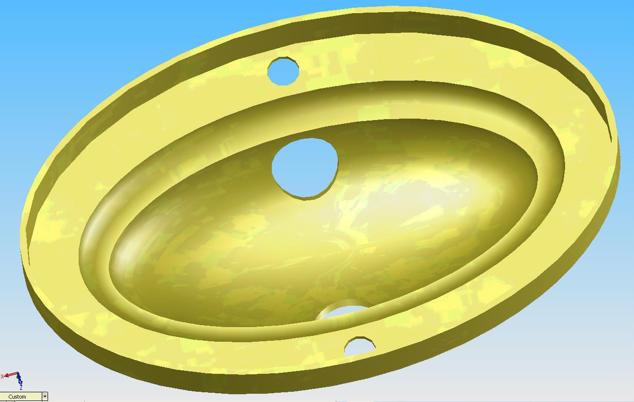

下面是我做的,尝试一下。看看行不行。

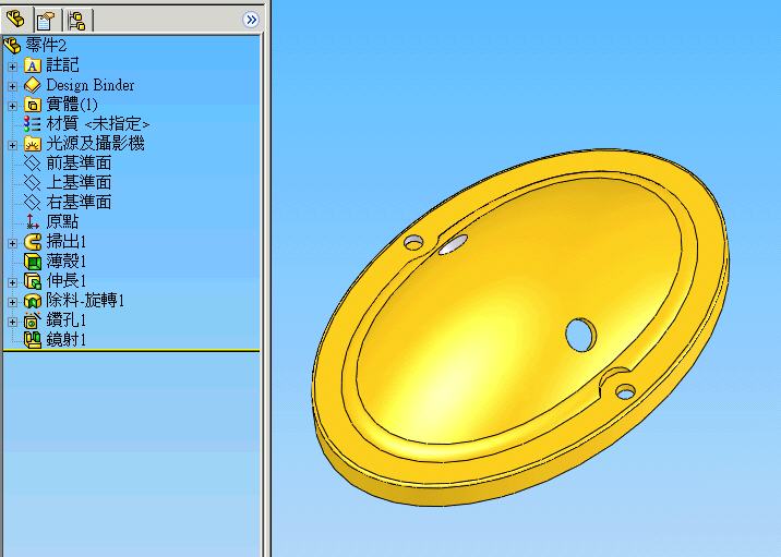

发表于 2007-4-25 12:56:46 | 显示全部楼层 来自: 中国浙江杭州
好呀!
呵呵,方法可能不好哦
零件1.rar
201.81 KB, 下载次数: 25
发表于 2007-4-26 00:32:16 | 显示全部楼层 来自: 中国广东中山
这是我做的方法,应该还有更简便的,望能分享下大家的好方法!!

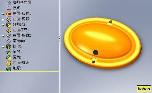

发表于 2007-4-26 01:24:13 | 显示全部楼层 来自: 中国台湾
不該超過6
发表于 2007-4-26 01:35:16 | 显示全部楼层 来自: 中国广东中山
回复 #12 hidingman 的帖子
呵呵,你的简便些了,谢谢你,学习下!

发表于 2007-4-27 10:43:21 | 显示全部楼层 来自: 中国辽宁鞍山
请注意:高度34尺寸,没有反映出来!
