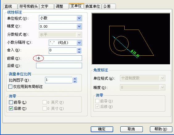

发表于 2007-4-25 12:55:24 | 显示全部楼层 来自: 中国上海
我是新建一个直径标注样式,前缀加上φ,不同的标注类型选用不同的标注样式
