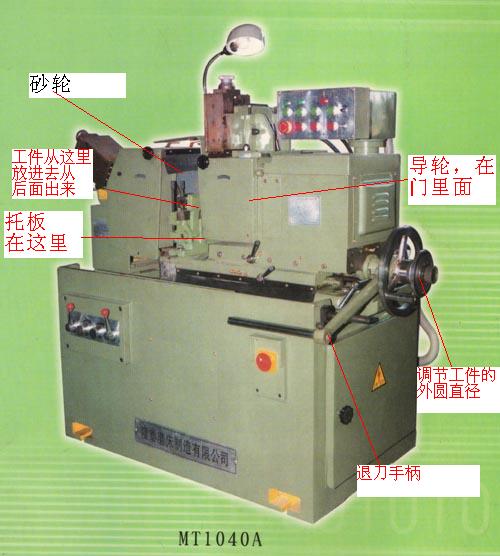

用磨轴承用的无心磨床

无心磨床 主要加工杆类零件,不能加工球面。它是砂轮和导轮对滚并有一定间隙,下面有个托板,工件从通过中间就把外圆磨了。适合大批量生产。
9 {: V& d: T  ?% k% s
& p8 u5 z' M0 N% ~- D# m5 j加工球面的我还不知道。

一般的球面磨削都是采用成形砂轮磨削,用砂轮圆弧修整器将砂轮修整成形然后将工件加工成形。对大一些 的球面也可用杯形砂轮或内圆磨头加工凸球面或凹球面。
