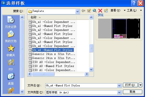

一般图纸右下角不都有公司名称 制图 审核等等嘛,我不直到这个怎么作的啊
发表于 2007-4-25 15:33:57 | 显示全部楼层 来自: 中国北京
楼主说得应该是标题栏吧,AutoCAD自带有一些模板,新建文件时可以选择,如图所示。
1 z3 O( ?- l7 w- g; ~4 E' F也可以自己创建,创建好后存为dwt模板格式。
7 o$ V2 P9 v& R/ `0 N$ P; x" R/ Z本论坛也有一些会员上传了自己的一些模板,楼主可以参考

直接画个表格就保存成块就行么
发表于 2007-4-25 16:51:54 | 显示全部楼层 来自: 中国江苏苏州
可以把做好标题框的做成块0 Q9 a4 L# v" k9 F& |. K
5 e# n, b8 f# V  d
也可以存为DWT) D% s1 V/ j, `0 k4 s' A, V
7 g1 Y# S: Z8 c* M+ N0 k也可以用属性块定义之后 设置为标题栏
