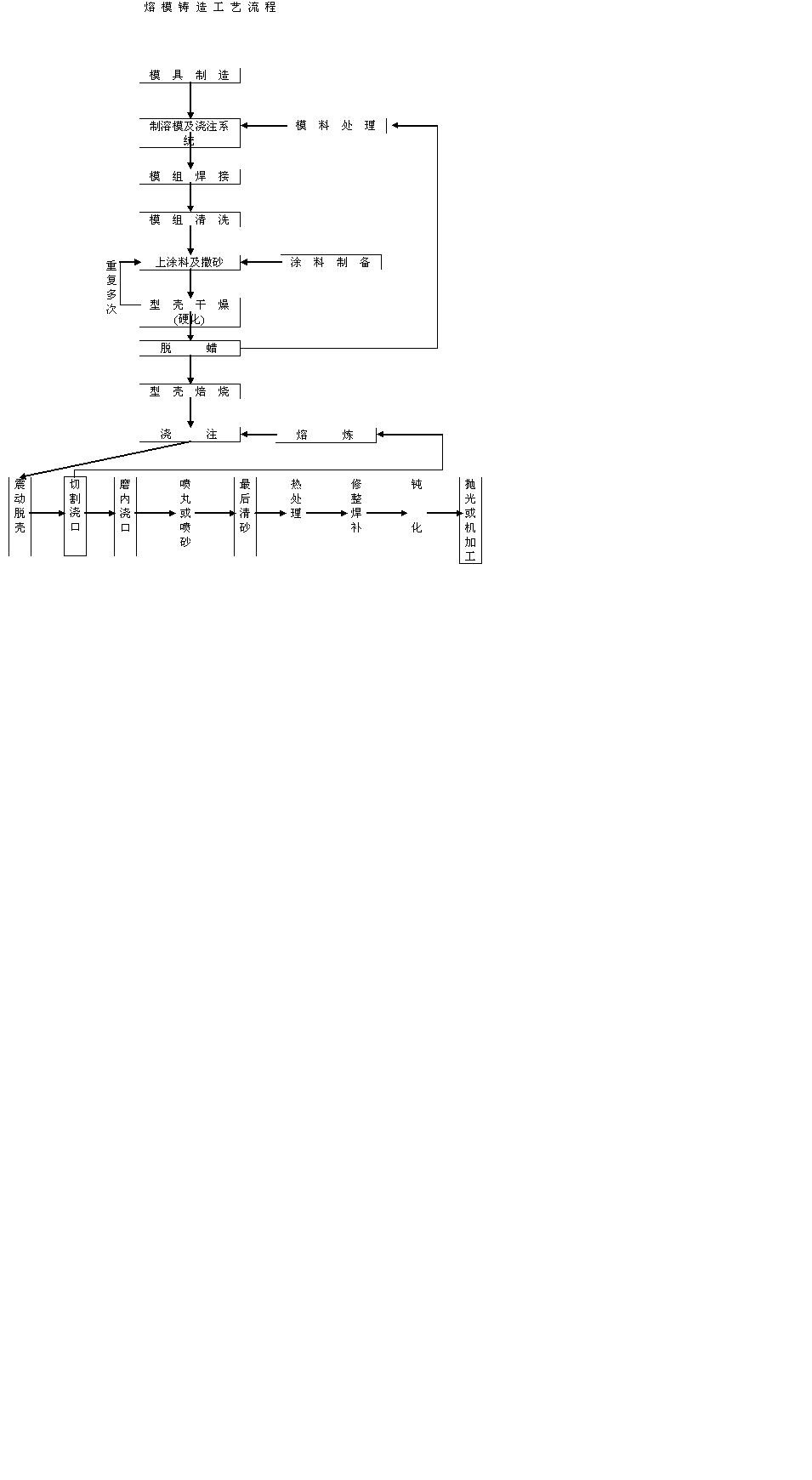

[讨论] 精铸工艺
发表于 2007-4-25 18:08:17 | 显示全部楼层 |阅读模式 来自: 中国山西长治
精铸工艺流程大致如下:* G* Z  B  Q. C0 v
制模、做膜胚、裹外层、脱蜡、烧结、浇铸。
1 h% Z" e4 h% E0 b- Q3 f3 j( Q2 }+ J( g; B
大家在现实生产中的工艺情况是如何?
7 q  M( G. K+ Y5 \, N
) `. G( k2 x9 M8 N; W% B3 U* {8 Z请详细的谈谈,大家一起学习下!
发表于 2007-4-27 10:25:10 | 显示全部楼层 来自: 中国山东青岛
制作压型,压蜡,组树,制壳,脱蜡,焙烧,浇注,清砂,切断,磨水口,抛丸,研磨(振动抛光,电解抛光,布轮抛光),清洗(酸洗,超声波),包装。

发表于 2007-5-11 15:43:23 | 显示全部楼层 来自: 中国甘肃兰州
熔模精密铸造工艺流程图
熔模精密铸造工艺流程图
, \- ]: d! P4 t9 l. K) C- F/ z% b1 s5 k  g
[ 本帖最后由 hgy207ts 于 2007-5-11 15:58 编辑 ]
发表于 2007-5-15 08:42:13 | 显示全部楼层 来自: 中国四川德阳
过程简单,细节复杂啊。比如蜡模,如何控制变形,涂料如何控制温度湿度,熔炼如何控制最好的出钢温度等等。当然还要结合热处理方面的,还有就是蜡液回收的问题,我们现在用的是中温蜡,蜡处理效果非常差(对了,是非填充蜡),基本上用了2次后就变质了,很恼火
