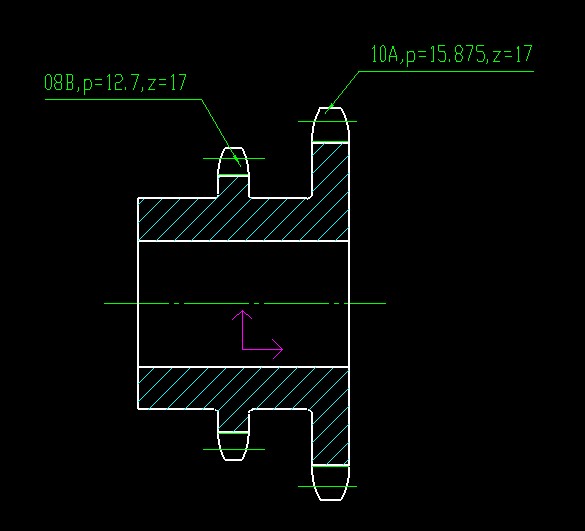

[求助] 混合节距链轮?
发表于 2007-4-25 20:25:25 | 显示全部楼层 |阅读模式 来自: 中国湖北黄石
请教:混合节距链轮的计算和画法?

是否要这样的混合节距链轮呢?

 楼主| 发表于 2007-4-29 15:18:02 | 显示全部楼层 来自: 中国湖北黄石
二楼的朋友,不是这样的.
二楼的朋友,不是这样的.混合节距链是指链板的节距是两种节距组成.
! m1 I# f; H$ K; B( x那楼主如何在一个链轮上使用两种链条呀 :L :L

发表于 2007-5-4 13:56:23 | 显示全部楼层 来自: 中国福建福州
应该是有可能的,比方说360度圆周上分布变间距的齿。但节距的变化需要和链或带的节距变化对应。

发表于 2007-8-3 10:00:09 | 显示全部楼层 来自: 中国山西太原
板链输送机有这样的链轮,链条有大小两种节距,交错排列。链轮上的齿同样也是两种节距交错排列,与板链相互对应。用于板链输送机的传动链条。例如要输送的物体300mm宽,每个物体的间隔需200mm,那么就可以用节距分别为300mm和200mm交错排列的链条和链轮来输送。
2 o7 M! d$ }, ?7 n8 R- J2 j不知楼主说的是不是这样的链轮?( \6 F. X) V" B$ H' P6 [2 A
如果是,计算应和常规板链链轮一样,分别计算,将两种节距的齿交错排在同一节圆上就行了。
