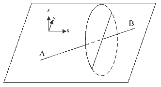

初学,我在画足球的时候遇到麻烦了,一个圆垂直于XY平面,平面上一条直线穿过圆,要用空间投影修剪圆,也就是直线在Z轴上把圆切开,使用TR命令的P方式,用U座标系修剪,提示我“对象与ucs的xy平面垂直”,不让修剪,不知道是啥意思。 未标题-1.gif
发表于 2007-4-25 23:13:00 | 显示全部楼层 来自: 中国江苏镇江
这种方法的修剪是指定你当前的UCS在XY平面内的投影呀!* Z5 `7 F, s$ w5 D2 w1 Z1 ~
+ R4 o7 V4 Y  r; @5 {  z# E& f0 G$ X+ O
想想你要修剪的圆是在XY的平面投影上吗?
 楼主| 发表于 2007-4-25 23:47:06 | 显示全部楼层 来自: 中国江苏扬州
我还没理解过来,那个圆只要不与平面垂直,就能修剪。现在垂直了,那么圆在平面上的投影就是一根直线,不能修剪?我再去百度上找找去。另外,我现在还是要把那个圆劈成两个弧,应该怎么做?
发表于 2007-4-26 00:22:02 | 显示全部楼层 来自: 中国江苏镇江
回复 #3 ar_zxy 的帖子
很赞赏你的钻研精神   V0 Y( Q. I+ S6 F2 ~
" w( S" |3 {7 V+ b' q2 m3 a使圆在UCS的XY平面上,你想的就会有了!
 楼主| 发表于 2007-4-26 22:20:59 | 显示全部楼层 来自: 中国江苏扬州
我搜索了一下,从2003年开始,有十多人问同样的问题,却都没有答案。
& q6 z: B1 F$ j) r2 X* [3 o$ e原教程在这里:http://www.yesky.com/20020510/1610474.shtml- L' m2 a7 l& Y. a) S
" q; T2 L% |2 h& ^% y  H) J# P3 v/ {0 G& \& P, Y$ L$ v9 x
http://www.yesky.com/20020510/yl-020510-cad-4.jpg, ]6 J0 L3 I# G& D- H/ v/ c- W1 c
1 T0 a( A4 o  K3 S: ?/ \  可以看出,所绘圆周就是点A的旋转运动轨迹。而圆周与ZX平面的交点正是六边形旋转到位后点A应处在的位置。' O5 ~7 E( G: B" ?: `
  运用剪切(trim)命令,以直线BD为剪切边界,用空间投影(project)剪切方式剪去圆O的一侧(见图五)。得到的圆弧的端点P也正是我们需要的交点。6 `% q! C! m/ X+ H4 m+ i; x
