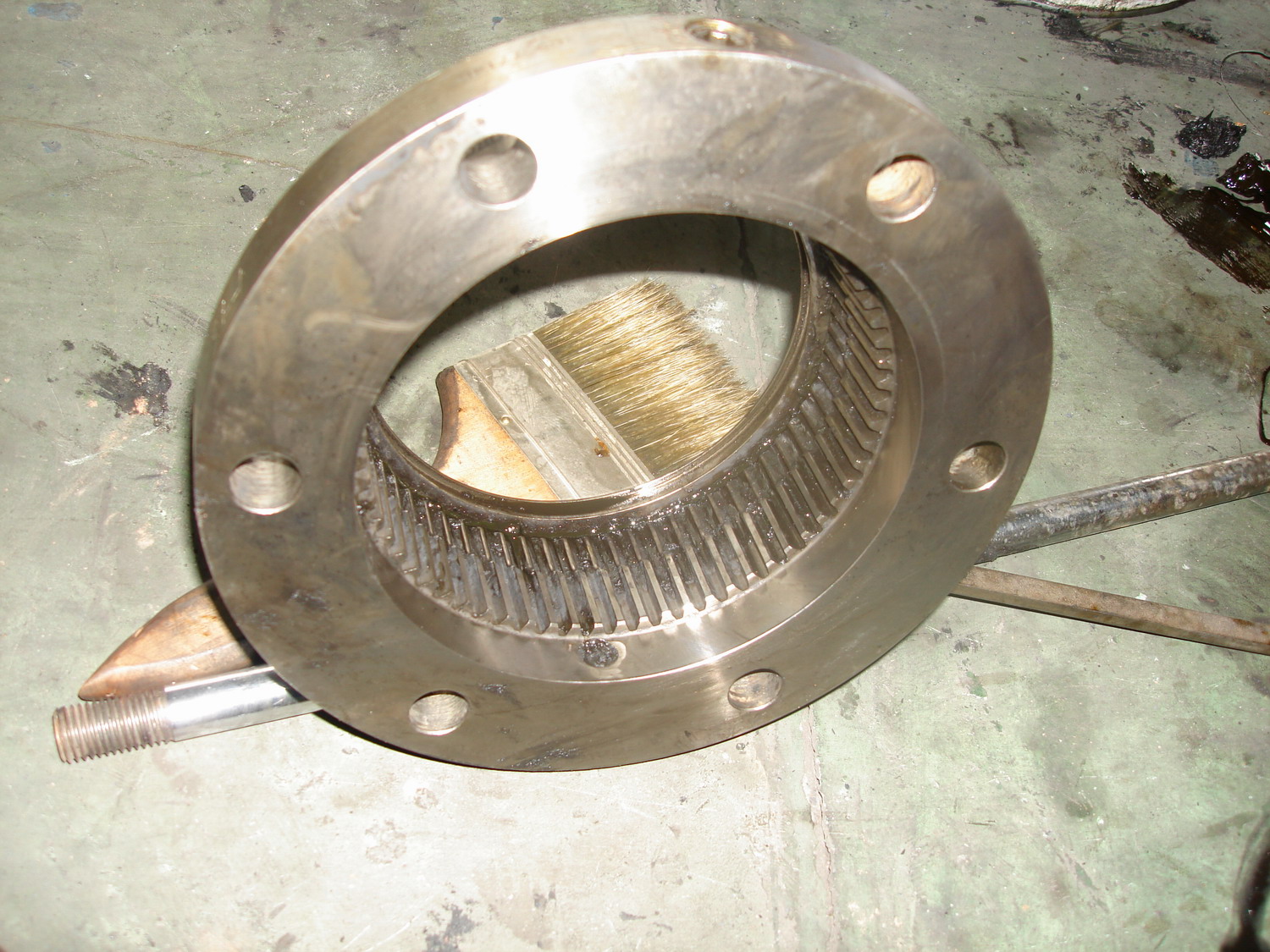

FLENDER减速机输出端齿式联轴器,齿轮及齿套被剃光头。转速1495。在生产线上这只是其中的一组减速机,其余还有10组也是同时工作的无异常现象。& [- J! Q0 P! r# `& b9 z! @
请大家分析下是何原因造成此故障,装配上连接到位,齿轮与齿套间的润滑状况也良好,材质及热处理这方面无法检测。

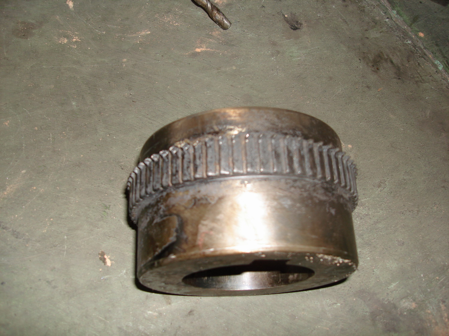

 楼主| 发表于 2007-4-30 07:48:31 | 显示全部楼层 来自: 中国江西鹰潭
这是损坏的联轴器照片

发表于 2007-4-30 16:42:54 | 显示全部楼层 来自: 中国广东
从照片来看,有两个原因:一是淬火方法不当导致外部与内侧的硬度有差异,二是最大的可能是偏心严重,基座刚度很低。

内齿和外齿的同轴度不好,造成局部齿面受力。且内外齿在轴向上不是全齿结合,外齿太靠退刀槽一端了。

发表于 2009-2-16 08:36:09 | 显示全部楼层 来自: 中国山西太原
从图片可明显看出,齿部热处理硬度不够,使齿严重磨损。再一个是轴向安装不到位,这种联轴器内齿较宽,外齿较窄,外齿应处于内齿的中间部位,从图上可看出外齿未完全与内齿啮合。
